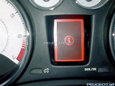

00013 Posted October 31, 2013 Share Posted October 31, 2013 Господа, периодически на дисплее начал появляться символ i в кружочке, что это? Машинка начала тупить, разгон медленнее. Только у официалов прошел ТО-2, без замечаний. Как будто задыхается, что делать, куда бежать, я грешу на катализатор, может забился - хотя это только ощущения. Пробег всего 27 тыс., 1,6 , АКПП. Link to comment Share on other sites More sharing options...
Bacilla Posted November 1, 2013 Share Posted November 1, 2013 Судя по мануалу, нет такого предупреждающего значка.Есть i в треугольнике.Есть i перевернутая в красном кружке, но это значит, что ручник затянут, тогда будет тупить... Link to comment Share on other sites More sharing options...
V2oD2o Posted November 1, 2013 Share Posted November 1, 2013 Ручник то отпустил бы, и тупить перестала бы Link to comment Share on other sites More sharing options...
00013 Posted November 17, 2013 Author Share Posted November 17, 2013 Благодарю ВСЕХ юмористов с замечаниями про ручной тормоз. было конечно весело, НО как выяснилось значок этот есть. загорается он один раз при заводке двигателя, горит всего пару секунд и обозначает, что на дороге возможен гололед - температура от -3 до +3 градусов. А тупость авто прошла после заправки бензином на другой заправке, так совпало. Всем удачи. Link to comment Share on other sites More sharing options...
Сергей_607 Posted November 18, 2013 Share Posted November 18, 2013 Странно , обычно на пыжыках обозночается RISK OF ICE ) Link to comment Share on other sites More sharing options...
icechieff Posted November 18, 2013 Share Posted November 18, 2013 Странно , обычно на пыжыках обозночается RISK OF ICE )значок на приборке, а надпись на БК) 1 Link to comment Share on other sites More sharing options...
Bacilla Posted November 18, 2013 Share Posted November 18, 2013 (edited) Обычно, опасность возникновения гололеда, показывают мигающие градусы температуры надисплее БК. И не только при заводке авто...Если бы этот символ появлялся периодически, например как указатель уровня топлива пикает и сообщение выводит, то согласен - опасность гололеда, а так - лучше бы диагностику сделать. Edited November 18, 2013 by Bacilla 1 Link to comment Share on other sites More sharing options...
Сергей_607 Posted December 5, 2013 Share Posted December 5, 2013 Обычно, опасность возникновения гололеда, показывают мигающие градусы температуры надисплее БК. И не только при заводке авто...Если бы этот символ появлялся периодически, например как указатель уровня топлива пикает и сообщение выводит, то согласен - опасность гололеда, а так - лучше бы диагностику сделать. Ну в общем ты прав, оно так и бывает ( и без разницы заведен двигатель или нет ) Link to comment Share on other sites More sharing options...
