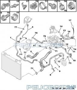

А нечего тут думать - кг/ам))) Вот схема твоих патрубков с завода:
под №5 верхний от термостата, под №6 - нижний...
а нижний почему-то холодный.

Значит, мастер сказал вот что -
Якобы у меня перепутаны местами патрубки и горячий антифриз не может подходить сверху, так как не продавит холодный антифриз в радиаторе. Я как-то не верю ему. Говорит, когда открывается термостат верхний патрубок становится горячим, а нижний почему-то холодный. Так должно быть? Сказал, что система как будто наоборот работает. Предложил поменять патрубки местами. чтобы антифриз в радиатор подавался по нижнему. Я не согласилась, решила сначала с вами посоветоваться. Что скажете?
Молодец механик который это заметил и лохи в пежо те которые ремонтировали систему охлаждения.В системе создалось обратное давление,патрубки подключены правильно а прокачка системы никуда не годится.Необходимо увеличить обьём расширительного бака на 2.5 литра и греть систему охлаждения,уровень антифриза поднимется на 2-2.5 литра и полностью упадёт в расширительном баке, до падения радиатор будет нагреваться в верхней части а после падения всё изменится и нижняя часть радиатора тоже будет горячей.Во время прогрева вентилятор печки отключить, после падения уровня антифриза двигатель заглушить. icechieff думаю выложит мануал прокачки системы охлаждения и можно будет наглядно посмотреть как и чем необходимо увеличить обьём расширительного бака,можно взять просто 2.5 литровую бутылку из-под пепси намотав немного изоленты на горлышко для герметичности а дно бутылки срезать.После этой операции в машине будет как в бане.:D
