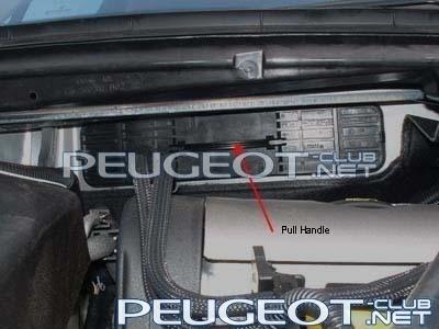

Попробовала сегодня вытащить фильтр и у меня он не вытащился:blush: А совсем сильно я тянуть боюсь, вдруг что-то сломается. Там точно нужно просто тянуть и нет никаких защёлок и т.п.? Вытаскивается только серединка, где ручка?
ну да) может там вода была, и подмерзла?
попробуй чем-нибудь подковырни крышку, и потяни
Не знаю. Может и подмёрзла. Можете показать на фото по ссылке, что вы давали, где там подковыривать надо. А то я подковырну... :blush:
ну сам черный пластик, я бы сбоку попробовал)
Вот на картинке объясните) Ковырять там, где заканчиваются ручки или по периметру всего пластмассового прямоугольника?
владельцы 307 подскажите, а то я сейчас насоветую, и защелки отломаем)))

вся черная пластмасса должна сняться это одно целое
Спасибо. Сегодня попробую вытащить, как потеплеет на улице:wacko:
Просто "тянуть" там не получится. Там 6 защёлок - 3 вверху и 3 внизу. Я пока тянула две сломала) Зато теперь легко снимается. Сомневаюсь, что кто-то смог просто эту крышку "вытянуть". Наверное, не сами снимали:wacko:
Фильтр был в ужасном состоянии, но опять- таки причина не он. Даже при снятом фильтре воздух на холостых шёл прохладный, а после нажатия на газ горячий.
