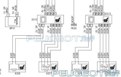

Прежде чем разбирать, найди хвост от подогрева, и померяй, что на клеммах происходит когда сидишь и когда не сидишь...
Схема от 308, но идея та же. Контакты В4 и В1 все время замкнуты, В3 и В2 покажет сопротивление...
Между друг другом эти пары не должны замыкать.
