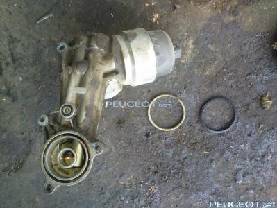

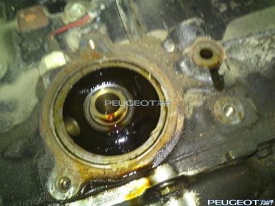

у меня бежит не из под фильтра,а из корпуса,на нем датчик и фильтр стоит,как раз где катализатор его прикрывает,все это удачно по поддону бежало на землю,решил снять и заменить прокладки,там 3 колечка резиновых,два небольших,и одно большое,оно то как раз и оказалось дрявым,с трещинами,пожошло от жигулевского масляного фильтра,как раз в аккурат,все собрал и нормаль.
А подробней можно ??? масло текло из под корпуса фильтра (алюминевый)? Что там с колечками ? Очень хочу починить !! пока езжу на машине жены ))) Жена жутко недовольна,,,
вот такая у меня фигня была
то что белое колечко на фотке родное иза него текло.черное от жиговского фильтра.для удобства снятия корпуса прошлось всетаки открутить катализатор.подругому никак не вытащить.маленькие я не трогал они нормальные.
еще забыл на первом изображении видно гайку по середке вот там третья прокладка стоит.комплект колец стоит 800р узнавал у официалов.резинки специальные масло стойкие так что обычные не пойдут их порвет.
