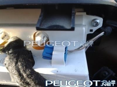

У меня та же история верхняя часть экрана глючит, а кто знает что это за синий не задействованный разъём???
у меня нет такого разъема. может быть это датчик света? посмотри там если руку просунуть там дырочка должна быть с защелкой под этот датчик. но у меня нет там таких подобных разъемов)
У меня тоже есть такой разъем, тоже не подключен, но датчик света работает, в темное время включает свет. Думаю он для другого.
