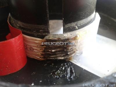

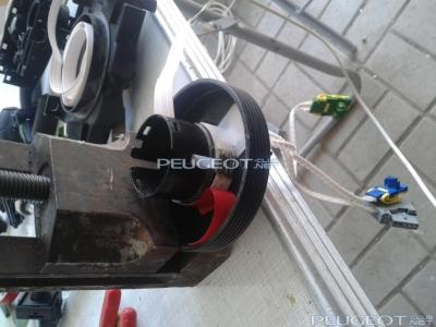

Вот вот. И у меня тоже самое!!! Кто нибудь вылечил? Каким способом?
