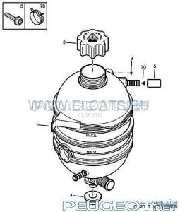

У всех ли так под номером 5 заглушка!? А куда выходит лишний антифриз если больше вдруг залили? И может ли лопнуть радиатор отопителя из-за этого?

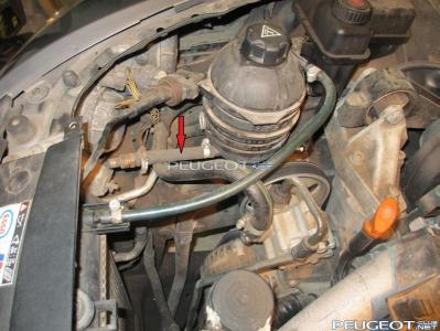

Лишний выходит через крышечку, она волшебная :cb1:.
А заглушка присутствует, полюбуйся, ...уж заглушено так заглушено :oga:
Прикрепленный файл  [Peugeot-Club.net] - куда.JPG   240,16К   Количество загрузок: 43
С радиатором ничего не случится. А жижку надо периодически поглядывать :eek: , да что там говорить ...- все жижки :drunk:
