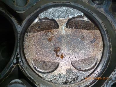

Сергей_607 Опубликовано: 27 февраля 2017 Поделиться Опубликовано: 27 февраля 2017 Что по деньгам? Не смотрел ещё? Летом другану на таком же ДВС хотим капиталочку зарядить, но пока не приценивались(. Ссылка на комментарий Поделиться на других сайтах Больше способов поделиться...
Дима1407 Опубликовано: 27 февраля 2017 Поделиться Опубликовано: 27 февраля 2017 Что по деньгам? Не смотрел ещё? Летом другану на таком же ДВС хотим капиталочку зарядить, но пока не приценивались(.я на опт фирме заказал поршни с кольцами пальцами прокладка гбц и вкладыши 8000р Ссылка на комментарий Поделиться на других сайтах Больше способов поделиться...
Сергей_607 Опубликовано: 27 февраля 2017 Поделиться Опубликовано: 27 февраля 2017 Фигасики, не плохо . Ссылка на комментарий Поделиться на других сайтах Больше способов поделиться...

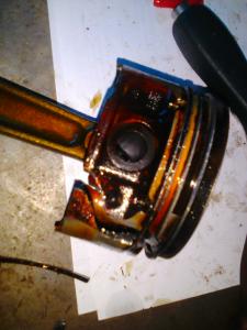

icechieff Опубликовано: 27 февраля 2017 Поделиться Опубликовано: 27 февраля 2017 Пропуски в 3-ем? Не, не слышал. 3 Ссылка на комментарий Поделиться на других сайтах Больше способов поделиться...
Сергей_607 Опубликовано: 27 февраля 2017 Поделиться Опубликовано: 27 февраля 2017 Ссылка на комментарий Поделиться на других сайтах Больше способов поделиться...

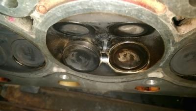

bendix Опубликовано: 27 февраля 2017 Поделиться Опубликовано: 27 февраля 2017 Пропуски в 3-ем? Не, не слышал.IMAG2652.jpgЭто только начало, хлопки и пропуски на горячуюПотом седло вылетает 1 Ссылка на комментарий Поделиться на других сайтах Больше способов поделиться...

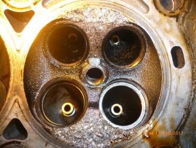

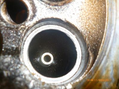

icechieff Опубликовано: 4 марта 2017 Поделиться Опубликовано: 4 марта 2017 А у нас обошлось всё седлами в третьем горшке. Всё чётко, пропуски ушли. Так что вариантов много, но думаю что седла перепрессовать - дешевле, чем сразу бошку новую брать. Естественно сначала опрессовать бошку, а то одна была с кучей микротрещин около болтов крепления. Ссылка на комментарий Поделиться на других сайтах Больше способов поделиться...
bendix Опубликовано: 4 марта 2017 Поделиться Опубликовано: 4 марта 2017 А поменял в первом три седла, на следующий день в четвертом 2 впуск. выпали Ссылка на комментарий Поделиться на других сайтах Больше способов поделиться...
icechieff Опубликовано: 8 марта 2017 Поделиться Опубликовано: 8 марта 2017 Так что фраза "микротрещины, меняйте голову" чисто для тех, кому лень голову включать. Менять седла, смотреть направляшки, опрессовывать, и радоваться. А всё из-за того, что бошки делают из *овна. Берут гранулы, засыпают в форму и греют, а там как повезет... а если б отливали нормально, то и гемора б небыло. Ссылка на комментарий Поделиться на других сайтах Больше способов поделиться...
bendix Опубликовано: 8 марта 2017 Поделиться Опубликовано: 8 марта 2017 А всё из-за того, что бошки делают из *овна. Берут гранулы, засыпают в форму и греют, а там как повезет... а если б отливали нормально, то и гемора б небыло.Тоже заметил, на пенопласт структура похожа 1 Ссылка на комментарий Поделиться на других сайтах Больше способов поделиться...
