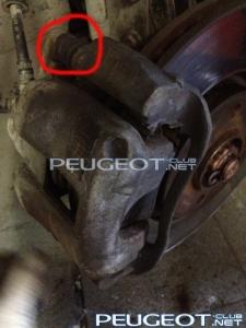

Как называется эта ВАЖНАЯ деталь!?
У меня каким то образом стерлась резьба в детальке с первой картинки, собственно говоря мне эта деталька и нужна (обведенно красным), как называется не знаю :(
Прикладываю фото детальки и ее место раположение на суппорте.

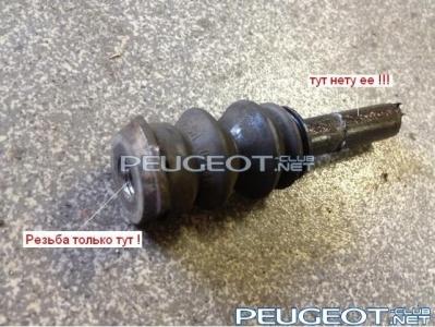

Не хотелось бы что бы болт выскочил и мой суппорт не затормозил биби, будет печалька.
Вот такие дела :(

Спасибо, я в руках держал, и видел что резьба почти слизана внутри!!!
получается что болт который туда вкручивается был не затянут !? и вот ...со временем разбил там все...
или не по резьбе завернут когда-то...

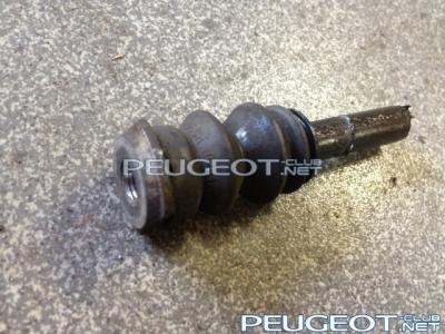

Кстати о направляющих,у меня на пыже верхние и нижние, разные стоят.
в смысле разные ? разность конструктивно предусмотренная ?
У меня тоже разные. И ещё на одном из них резинка, которая охренительно мешала свободно двигаться-удалил нафиг.
ну вы молодцы оба, dimon405 и Sedovi4 с фото( куда я залез,я же ботан). Направляющие просто вытягиваются, смазываются спец смазкой, не вазелином, не перепутайте, вы в гараже, а не на БД. Фирма Сомма. Резинки удалять нельзя, ето пыльники, когда направляющая сделает если ЗАРЖАВЕЛИ, то будет беда, можете попасть на замену суппорта тормозного, так что быстро бери ремкомплект и ставь после очистки и + смазка Сомма. это не резинка мешала, а пытливый ум, чисть и ставь назад что выкинул!!!!!!!что нужно пишите, я отремонтировался.
Я удалил не пыльники,а резиновые манжетки на концах направляющих. Пальцы стали свободно двигаться.
и как давно ты это сделал ? )...проверял состояние их спустя некоторое время, как там дела ?
Со смазкой эти резинки ничему не мешают. Миссия их снижать шум суппорта, как я думаю
