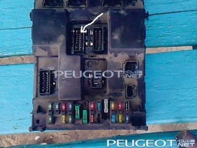

привет ! снова проблема ! снова стартер молчит. в отличии от прошлого раза все предохранители целые , нашёл только один оплавленный провод , а от куда он и куда не знаю. кстати поставил новый стартер. ножка номер 15 может кто знает что за провод?
это как я понимаю bsi? блок из салона, да? надо смотреть схемы. тут долго, и нужен вин. кидай, завтра после работы пороюсь, только напомни обязательно!
