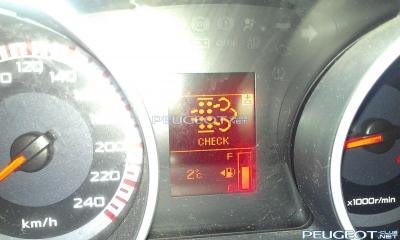

Сельхоз Posted February 12, 2013 Share Posted February 12, 2013 (edited) Может кто в курсе что это Edited February 13, 2013 by icechieff 2 Quote Link to comment Share on other sites More sharing options...
icechieff Posted February 13, 2013 Share Posted February 13, 2013 @Сельхоз, у тебя дизель что-ли? Прохоже FAP фильтр зазаложился.. 0 Quote Link to comment Share on other sites More sharing options...
leukhin Posted February 13, 2013 Share Posted February 13, 2013 тоже на него подумал.Но прикольные смайлы рисует.)))) 0 Quote Link to comment Share on other sites More sharing options...
Сельхоз Posted February 13, 2013 Author Share Posted February 13, 2013 (edited) Да дизель. А мне эта картинка ядерный грибок напомнилаЯ ни в одно мануале найти не могу это изображениеИ чего делать? Он же вроде автоматически прочищаться должен Edited February 13, 2013 by Сельхоз 0 Quote Link to comment Share on other sites More sharing options...
icechieff Posted February 13, 2013 Share Posted February 13, 2013 если не путаю, то он прочищается на высоких оборотах. на трассу/кад/мкад и на высоких оборотах прокатиться 0 Quote Link to comment Share on other sites More sharing options...
Al-4 Posted February 13, 2013 Share Posted February 13, 2013 (edited) http://www.308.ru/di..._engine_FAP.php - вот, почитай. у тебя третий вид фильтра должен быть. надеюсь, что помог! если не путаю, то он прочищается на высоких оборотах. на трассу/кад/мкад и на высоких оборотах прокатиться Для "выжигания” сажи из ФЗ в "Руководстве по эксплуатации” на некоторые модели, производители рекомендуют – "…время от времени активировать процесс регенерации фильтра, проезжая примерно 40 км со скоростью 80 км/ч на низких передачах, либо двигаться в обычном режиме, также используя низшую из возможных передач…” но это для фильтров второго вида кстати, раз уж тут пошла тема о сажевых фильтрах, кто подскажет, почему после удаления сажевого фильтра на 607 2004 г.в перестали обороты на передачах подниматься выше 3 тыс??? коробка - механика! что-то прошивать нужно?? или что делать??? Edited February 13, 2013 by Al-4 0 Quote Link to comment Share on other sites More sharing options...

bolshoy_63 Posted February 13, 2013 Share Posted February 13, 2013 Сельхоз, в руководстве по эксплуатации на 27 стр. твой значок есть. Сообщение - сажевый фильтр насыщенКак горит - горит постоянноПричина - начало насыщения сажевого фильтраЧто делать - при первой же возможности восстановите работу фильтра, разогнав авто до скорости выше 60км\час, пока сообщение не погаснетПримечание - если сообщение продолжает гореть, обратитесь в сервисную сеть Надеюсь, помог. 2 Quote Link to comment Share on other sites More sharing options...
Сельхоз Posted February 13, 2013 Author Share Posted February 13, 2013 Спасибо большое 0 Quote Link to comment Share on other sites More sharing options...
Shep Posted May 22, 2013 Share Posted May 22, 2013 Забился сажевый на 102%, выбили кат.В данный момент горит данный символ, кто знает как его можно погасить. 0 Quote Link to comment Share on other sites More sharing options...
icechieff Posted June 5, 2013 Share Posted June 5, 2013 @Shep, прошивать и удалять fap, раз уж начали "колхоз". 0 Quote Link to comment Share on other sites More sharing options...
Shep Posted June 5, 2013 Share Posted June 5, 2013 перепрошили, fap уалили, а сивмол информативный (как ошибки не трётся), вот и спрашиваю кто как тушил его. 0 Quote Link to comment Share on other sites More sharing options...
