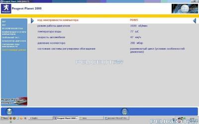

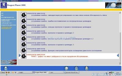

после того как в мороз не завелась, прикурил, пошёл черный дым затроила, потом прогрелась отошла но диагностика непорадовала (((( есть мнения?
особо беспокоит зажигание

аккумулятор подсел, скорее всего от этого и такое количество... удали все и покатайся денек, думаю будет как обычно...

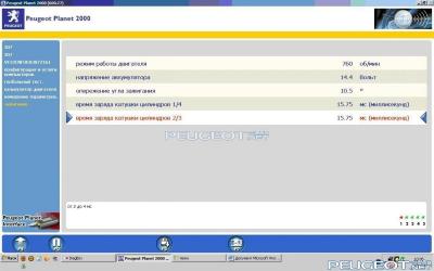

беспокоит вот эта инфа
при норме от 2 до 4 мс, у меня кажет 15 - 17, может действительно копать в этом направлении?!?!?! летом чистил сеточку бензонасоса, толку недало. думаю может попробовать поменять бензонасос? чуть незабыл рассказать главное. ранее машина была резвой, до 90 разгонялась на 2-й, сейчас же идёт гул, как будто много воздуха хапает а бенза мало, но расход 14 по городу, пробовал и дросель чистить, и катушку менял - хватало нормальной езды на 3 -- 4 дня и опять такая же симптоматика.post-5791-0-18106200-1355394324_thumb.jpg

Сегодня смотрел время заряда катушки-15мс.У тебя нормально.(Пежо 307,1.6 NFU)
@andruha-surgut, если авто гудит и не разгоняется....начните с проверки давления в топливной рампе.если соответствует лямды проверить не помешает.заряд катушки нормальный,но могли и неправильно калькулятор выбрать значения будут другие.по ошибкам похоже на свечи....
а разве заряд не должен быть 2.5 мс???
если показывает такой заряд, то это неправильно выбранный комп мотора!!!!!!
не мудрите сильно. Поменяй свечи. Сразу лучше станет. Потом скажешь изменилось че или нет.
ездил на сто кулибин сказал что давление слабовато, мол меня фильтр топливный. почистил фильтр и заменил насос. без изменений. свечи в принципе тоже менял 2 месяца назад.
катушка тоже новая.
ну попробую ещё раз поменять свечи. хз
Почему ненадо ? Я отъездил на иридиум года 3 или 4 поменял по причине делать нечего ) старые положил в запас
