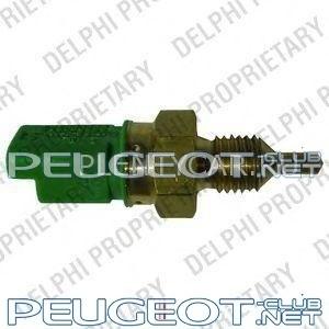

Короче, они сказали что на складе есть термостат для моей машины и он без датчика в принципе.... типа заедте на сервис и мы посмотрим какой у вас. В общем я по вин номеру заказал датчик в проверенной конторе, мне сказали что он стоит 300 рублей. Официалы же, заломили мне за него 1550 рублей. Чек не горит уже дней 5, машина едет нормально, видимо не так жарков эти дни, но стрелка температуры ведёт себя достаточно активно в пределх 2 - 4 градусов. (+ -) До этого 2 года ездил на ауди A3 Sportback 2010 , вобще не видел подобных отклонений. Видимо для Peugeot это норма.

скажи им что они балбесы, то что они назывют датчиком температуры, это не датчик температуры, у тебя мотор какой чет я вообще запутался???????????? вин намулюй?
они че там обкурились, какой на хрен целиком, у тебя мотор RFN датчик стоит в корпусе термостата держиться на одной пружинки меняется минуты за 2, если мотор RFJ там все тоже самое только на термостатае стоит датчик котрый говорит мозгам что теростат неисправен, всееееееееее!!!!!!!!!!!!!!!!!!!!!!!1

На RFJ стоит термостат на 104 градуса и проводки идут к нему - это не датчик температуры а нагревательный элемент! По заводскому протоколу пежо эти термостаты обязали сервисы заменить на обычные (ок 90 град), а проводок просто чтоб висел.
