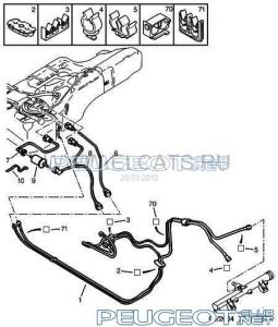

скорее всего его у тебя нет только сеточка на бензонасосе
Скажите, пожалуйста, а у меня есть фильтр? И если есть, то где он установлен? Спасибо.
VF33CRFJF84579315

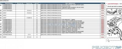

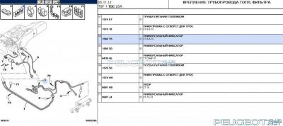

Что значит нет, а это что? Под номером 9.
справа в таблице номера нет, значит и фильтра нет, а картинка общая на все комплектации

Он есть,но в бензобаке в колбе бензонасоса.Меняется в сборе с колбой и бензонасосом соответственно.
ну это то понятно, имелось ввиду того что под номером 9
Судя по картинке, подняв крышку его никак не увидишь. Он же дальше стоит чем заборник. Откуда такая уверенность что его нету, может сам плохо смотрел.Я так понимаю что он стоит под днищем.
Можно обычный фильтр отечественный воткнуть( прозрачный пластик цилиндрический) под сиденьем шланг обрезать, который в бензонасос входит и воткнуть.
@PIRRAT,от сетки на Б/Н толку больше,чем от такого фильтра.и посмотрел бы я на того кто в эти трубки хоть что нибудь умудрится поставить и течи не будет на соединении. Топливопровод там не резиновый........
