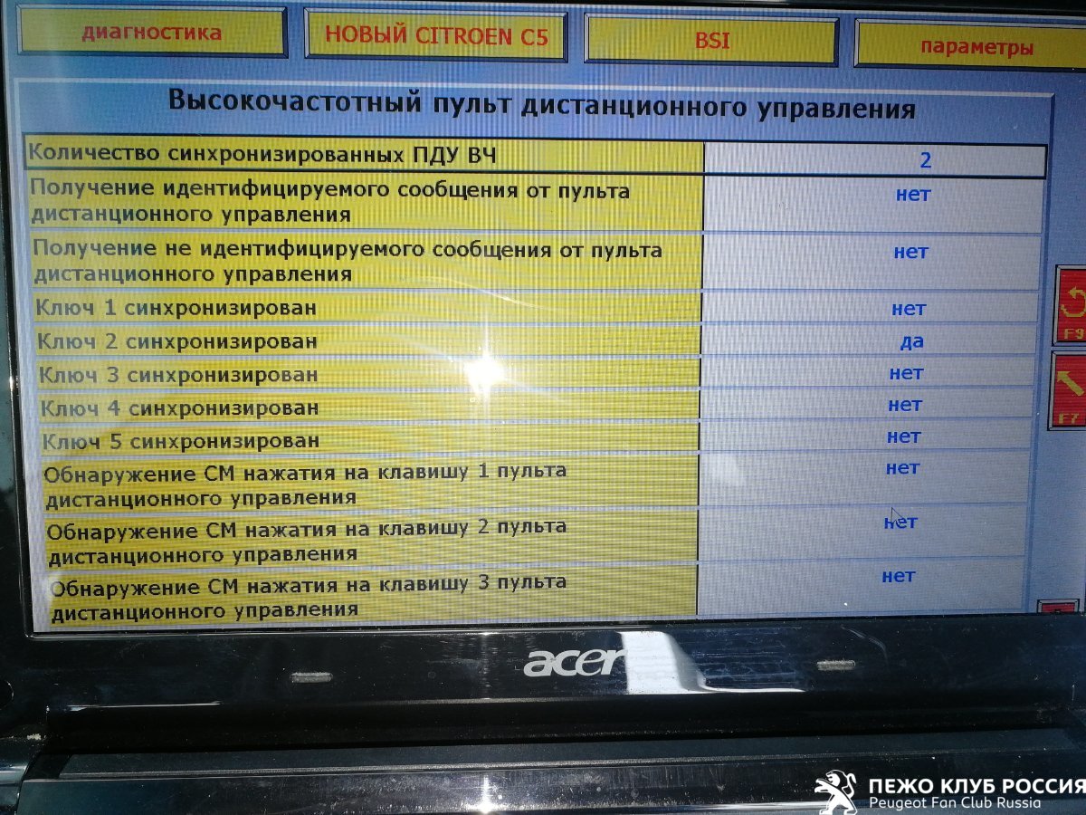

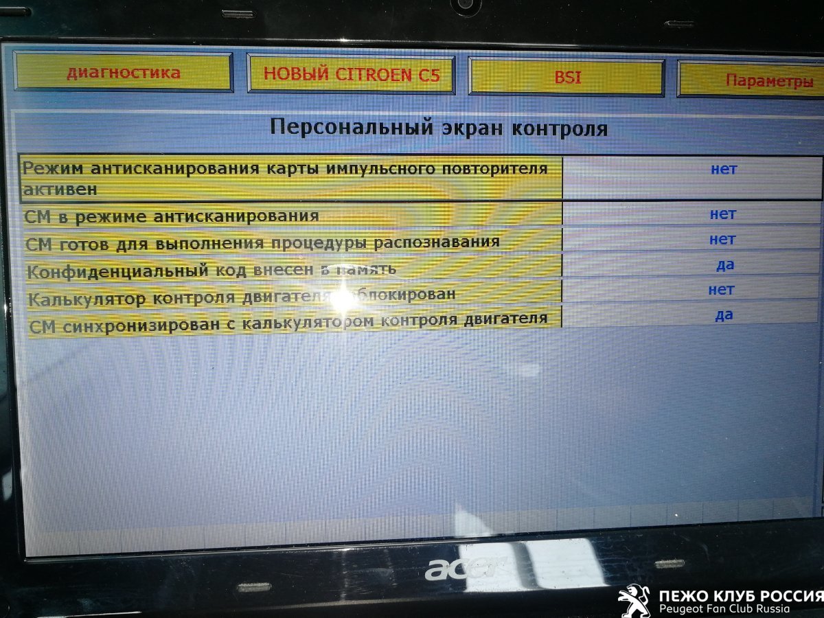

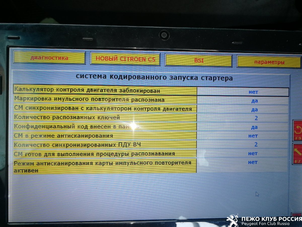

afer71 Опубликовано: 6 февраля 2023 Автор Поделиться Опубликовано: 6 февраля 2023 Подскажет кто нибудь? Можно ли узнать код клиента, который на карточке написан. Может из ВИНа? Не пойму, то ли ключ прописан, то ли нет.Лексия пишет так. 0 Цитата Ссылка на комментарий Поделиться на других сайтах Больше способов поделиться...
Пасека Опубликовано: 6 февраля 2023 Поделиться Опубликовано: 6 февраля 2023 11 минут назад, afer71 сказал: Можно ли узнать код клиента, который на карточке написан. Нужно ДАМП читать, там пин находится. 0 Цитата Ссылка на комментарий Поделиться на других сайтах Больше способов поделиться...
