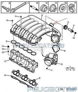

Прикрепленный файл  peugeot-club.net - ImageHandler.jpg   71,96К   Количество загрузок: 67
Форсунки промыты, заслонка прочищена, ошибок нет. Прежний аппетит - остался. Теперь уже и не знаю что предположить. Может у кого-нибудь есть какие-нибудь догадки?
Ошибка antipolution вернулась! Подскажите: как работает система изменения геометрии впускного коллектора на 607 3 л. Предполагаю, что у меня она неисправна. Также думаю что проблема в вакуумном регуляторе.
