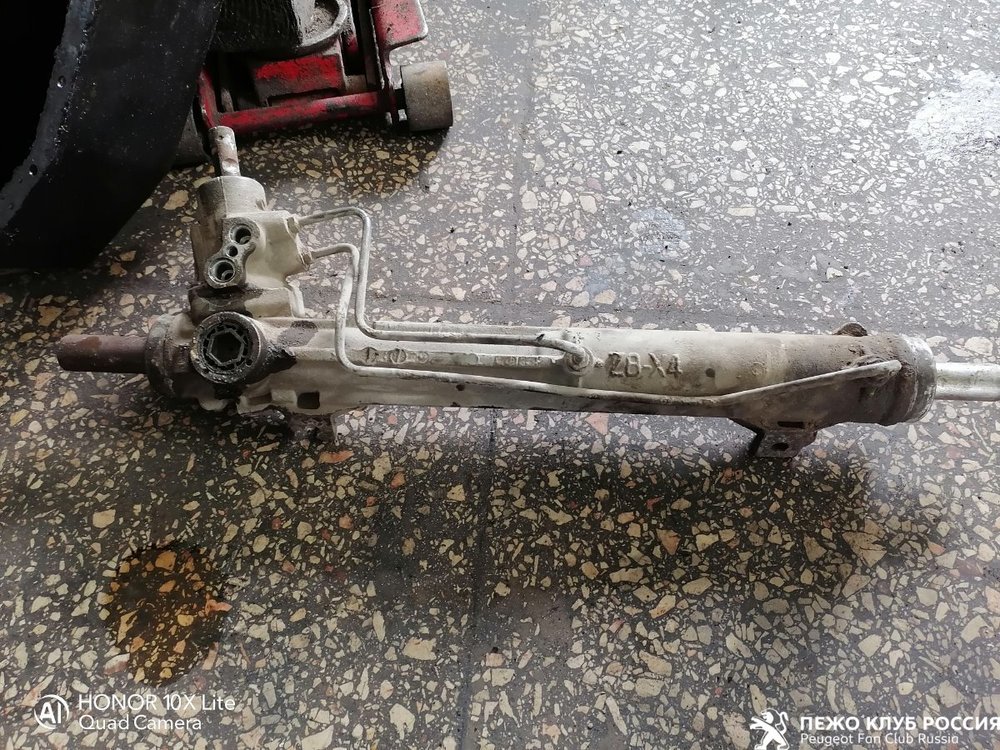

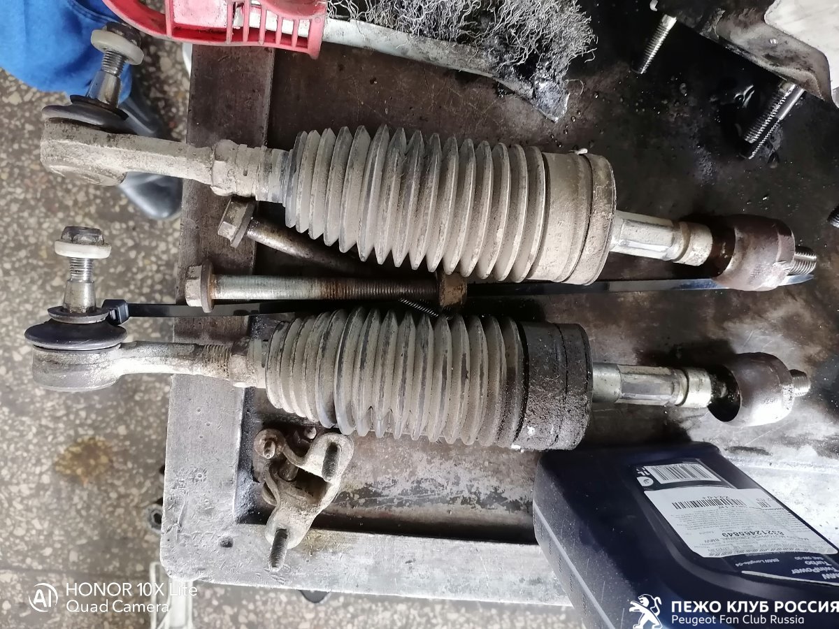

Daemon Опубликовано: 17 октября 2022 Автор Поделиться Опубликовано: 17 октября 2022 Итак волевым решением принято ремонту рейки быть! Сегодня сняли виновницу торжества и уже отправили спецам по гидравлике. Собственно виновница и снятые тяги с наконечниками. Старые тяги на выброс, будут новые SKF и наконечники Sasic. Теперь вопрос: пыльники рулевых с тонкими сосками, трубочки их соединяющей для перпуска воздуха нет! Трубка должна быть в этой рейке или в ней канал для воздуха и пыльники должны быть глухими? Ссылка на комментарий Поделиться на других сайтах Больше способов поделиться...
Dimkin67 Опубликовано: 17 октября 2022 Поделиться Опубликовано: 17 октября 2022 3 часа назад, Daemon сказал: Теперь вопрос: пыльники рулевых с тонкими сосками, трубочки их соединяющей для перпуска воздуха нет! Трубка должна быть в этой рейке или в ней канал для воздуха и пыльники должны быть глухими? Дим, забей, даже в сервисбоксе нет единого мнения по исполнению. Так получилось, что у меня уже третья рейка,пыльники были и с отводами и глухие, глубокой необходимости в этих отводах не вижу- сообщение с атмосферой всё равно будет. 1 Ссылка на комментарий Поделиться на других сайтах Больше способов поделиться...

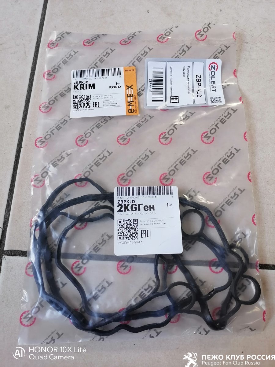

Daemon Опубликовано: 17 октября 2022 Автор Поделиться Опубликовано: 17 октября 2022 (изменено) Оставлять эти отводы незакрытыми не хочу, ибо будут черпать грязь. Соответственно надо понять:глушить или кастомайзить трубку между ними. Я еще занялся клапанными крышками, которые у ES-9A болезнь. Итак что имеем: первая и третья крышки (пластиковые с маслоуспокоителем) садятся на прокладку(!!!), а вторая и четвертая (люминиевые) - на герметик. Хитрые хранцузы прокладки отдельно не продают, а стоят эти куски пластмассы по 12000 за штуку! Но еще более хитрый ум и Гугл нашел решение - чехи делают резинки отдельно по цене чуть более 2000руб за ремкомплект. ПартНамбер напишу позже, когда приедут. Ну и вне моего понимания: почему первая крышка (выпуск) пластиковая, вторя (впуск) металлическая, но третья опять пластиковая и она впуск! А четвертая алюминиевая и выпуск!!! Зато я узнал, что фазики не потеют маслом, ГРМ в идеале, а распредвалы еще 800к пробега выдюжат легко... Удивительный автомобиль, в очередной раз поражаюсь! Изменено 17 октября 2022 пользователем Daemon 1 Ссылка на комментарий Поделиться на других сайтах Больше способов поделиться...
altersin Опубликовано: 19 октября 2022 Поделиться Опубликовано: 19 октября 2022 17.10.2022 в 22:39, Daemon сказал: ПартНамбер напишу позже, Это именно для нашего мотора? Напиши обязательно, сразу закажу про запас) Ссылка на комментарий Поделиться на других сайтах Больше способов поделиться...
Daemon Опубликовано: 28 октября 2022 Автор Поделиться Опубликовано: 28 октября 2022 19.10.2022 в 07:47, altersin сказал: Это именно для нашего мотора? Напиши обязательно, сразу закажу про запас) 1 Ссылка на комментарий Поделиться на других сайтах Больше способов поделиться...
Daemon Опубликовано: 29 октября 2022 Автор Поделиться Опубликовано: 29 октября 2022 (изменено) Короче воткнул новую рейку, как я понимаю она не совсем новая, а восстановленная братьями-китайцами. Пришла без сервотроника, соответственно пришлось ставить со старой. Вылезла ошибка по ESP (именно не с датчика АБС, а системы стабилизации), видимо требует калибровки датчик положения руля, т.к. снимали все. В рулевом новое все: от баранки до наконечников. В понедельник поеду к своему механику, которому Лексию презентовал. Сколько по деньгам, не спрашивайте, но примерно на пароход и два буксира к нему. P.S. Новая рейка пришла в сборе с тягами и пыльниками и на ней есть тонкая перепускная трубочка между пыльниками, так что все по фен-шую теперь. P.P.S. Клапанные крышки установлены по науке: люминевые на герметос, пластиковые на прокладки, фото которых выше. Также заменена прокладка впускного коллектора, т.к. старая давно превратилась в пластик. Вообще резинки - бич данного мотора, т.к. в подкапотном места мало, температурный режим как у некоторых разгонных видеокарт (почти как в подмышке сОтоны), оттого вся резинотехническая продукция с годами ссыхается и дубеет. Изменено 29 октября 2022 пользователем Daemon 1 Ссылка на комментарий Поделиться на других сайтах Больше способов поделиться...
