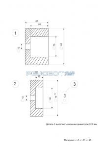

dekuku Опубликовано: 23 февраля 2015 Поделиться Опубликовано: 23 февраля 2015 Кто ни будь знает где купить чашки для выпресовывания сайлент блока задней опоры ?Мотор tu5jp4 Ссылка на комментарий Поделиться на других сайтах Больше способов поделиться...
bendix Опубликовано: 23 февраля 2015 Поделиться Опубликовано: 23 февраля 2015 Кто ни будь знает где купить чашки для выпресовывания сайлент блока задней опоры ?Мотор tu5jp4У токаря Или самому шайбы подобрать.. Ссылка на комментарий Поделиться на других сайтах Больше способов поделиться...
Dimkin67 Опубликовано: 23 февраля 2015 Поделиться Опубликовано: 23 февраля 2015 Кто ни будь знает где купить чашки для выпресовывания сайлент блока задней опоры ?Мотор tu5jp4Я себе вот такие заказывал, и для опоры , и для задних сайлентблоков 1 Ссылка на комментарий Поделиться на других сайтах Больше способов поделиться...
dekuku Опубликовано: 24 февраля 2015 Поделиться Опубликовано: 24 февраля 2015 Димкин 67 спасибо вот эскиз то мне и нужен . Ссылка на комментарий Поделиться на других сайтах Больше способов поделиться...
