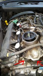

altersin Опубликовано: 16 декабря 2017 Поделиться Опубликовано: 16 декабря 2017 Решил заняться течью масла из под крышки. Дальняя крышка сухая, виднеется белый герметик по шву. Ближняя крышка вся в масле, виден черный герметик. Крайняя слева свеча была вообще изрядно затоплена маслом, и все вокруг мокрое, это особо напрягло, ввиду близости ГРМ.Первый раз сюда полез, так что не судите строго. Созрело 2 вопроса: 1. Эта крышка (отмечена стрелками) двухсоставная или это единая целая деталь? По схемам в каталогах не особо понятно..2. Снимается она просто откручиванием болтов по периметру или нужно еще снимать кожух с ГРМ? Заранее спасибо за ответы! Ссылка на комментарий Поделиться на других сайтах Больше способов поделиться...
altersin Опубликовано: 17 декабря 2017 Поделиться Опубликовано: 17 декабря 2017 А у меня когда текло - я просто вымыл, и снаружи замазал стык герметиком. Все прекратилось) Я правильно понял, что замазал именно снаружи по стыку, вообще ничего не снимая? Сколько гуглил этот вопрос, ни разу такого решения не встречал))Сколько продержалось по итогу? Ссылка на комментарий Поделиться на других сайтах Больше способов поделиться...
Сергей_607 Опубликовано: 18 декабря 2017 Поделиться Опубликовано: 18 декабря 2017 Точно не помню, но 99%, это целая деталь. Ссылка на комментарий Поделиться на других сайтах Больше способов поделиться...

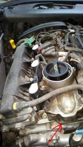

altersin Опубликовано: 22 декабря 2017 Поделиться Опубликовано: 22 декабря 2017 (изменено) Хватит откладывать, пора делать вскрытие.Кто проходил эту процедуру, можете объяснить, как для идиота. Течёт из места, отмеченного стрелкой, причем по всему периметру крышки. Т..е. надо снять эту крышку, счистить старый герметик, нанести новый и....возникли вопросы: 1. со стороны ГРМ ничего не нужно будет разбирать? 2. какой объем герметика нужен? тюбика на 70 мл. хватит или нет? 3. после нанесения герметика перед установкой крышки ждать какое-то время или сразу ставить? Заранее благодарю за ответы на мои глупые вопросы. Изменено 22 декабря 2017 пользователем altersin Ссылка на комментарий Поделиться на других сайтах Больше способов поделиться...
altersin Опубликовано: 22 декабря 2017 Поделиться Опубликовано: 22 декабря 2017 4. и герметика до +200°C хватит? Ссылка на комментарий Поделиться на других сайтах Больше способов поделиться...
Mosart Опубликовано: 11 января 2018 Поделиться Опубликовано: 11 января 2018 убираем старый герметик все обезжириваем растворителем и наносим новый тюбика хватит ждем 10 минут и клеим Ссылка на комментарий Поделиться на других сайтах Больше способов поделиться...
