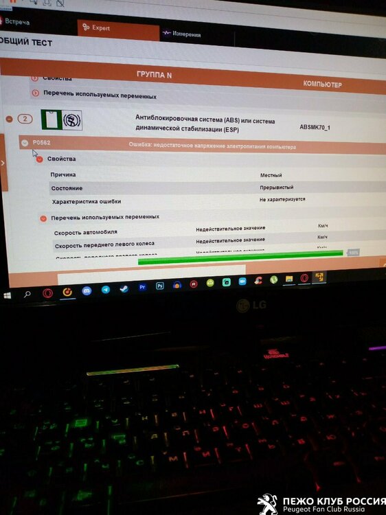

Billy_Herrington Posted November 27, 2021 Author Share Posted November 27, 2021 26.11.2021 в 07:03, Dimkin67 сказал: Нет, только на рампе манометром. Замерил я сегодня давление. Включаю зажигание и насос с 0 поднимает до 3.5. При заведённом двигателе также 3.5. Даю газу и когда она начинает глохнуть 3.5-3.6. То есть с бензонасосом всё ок. Чуть ниже сообщением отправлю интересные ошибки из диагбокса. 0 Quote Link to comment Share on other sites More sharing options...

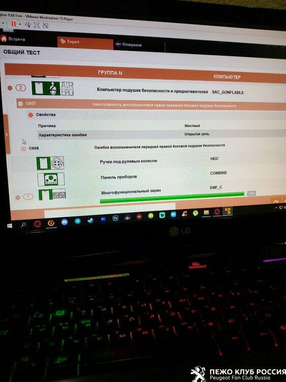

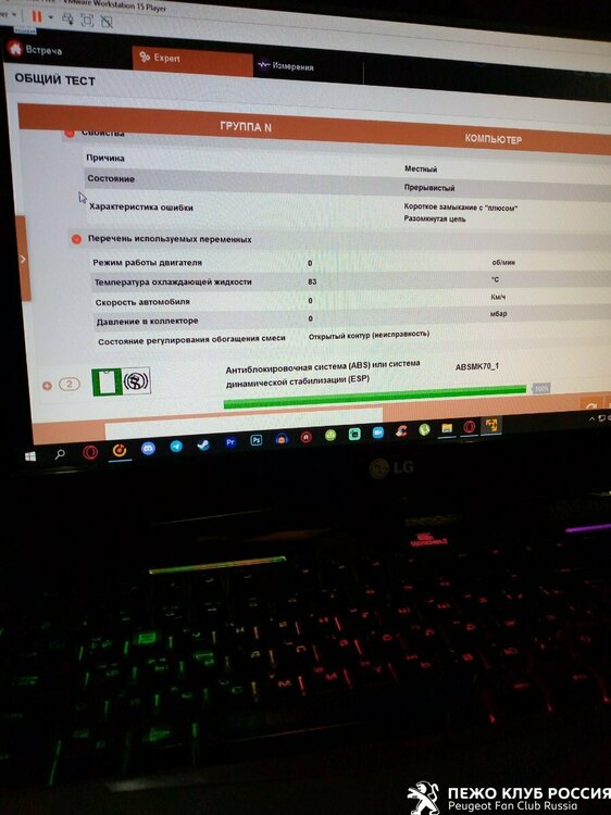

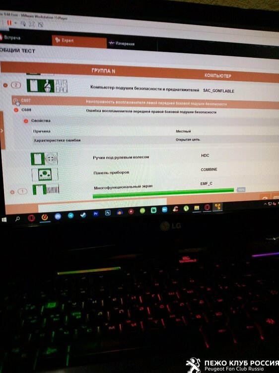

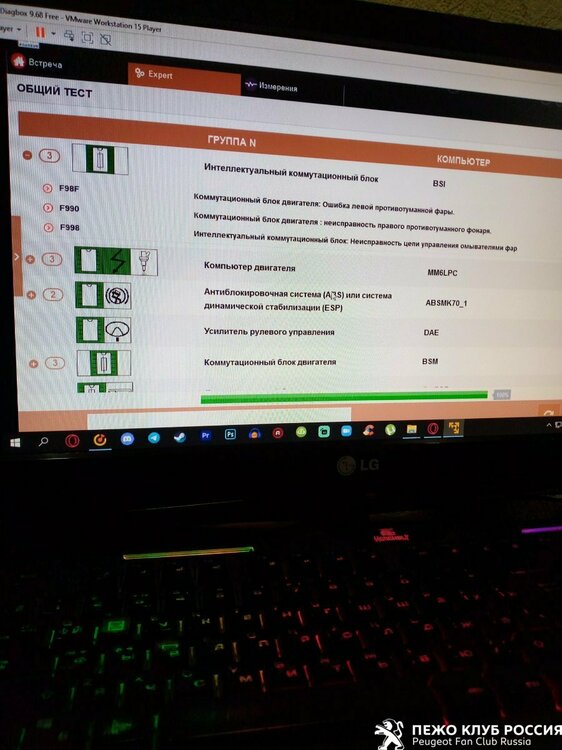

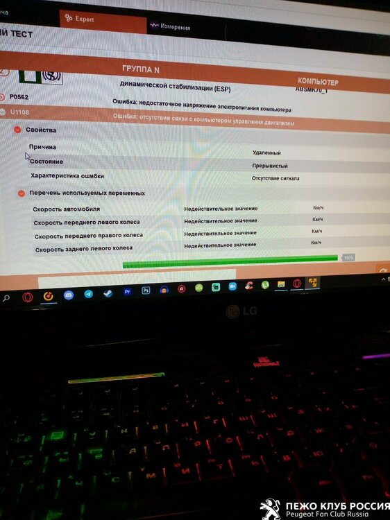

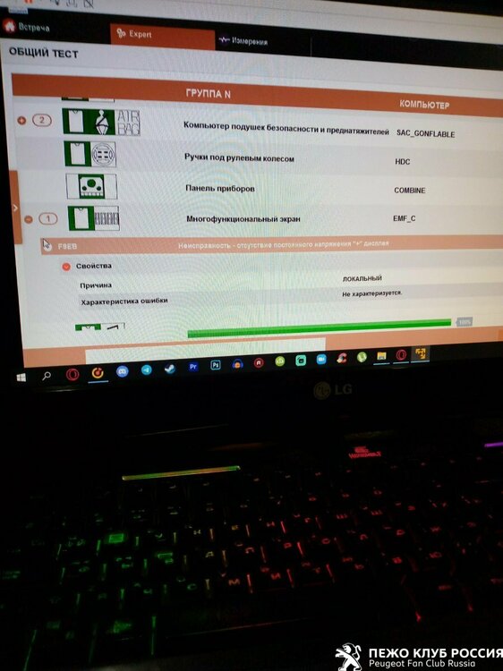

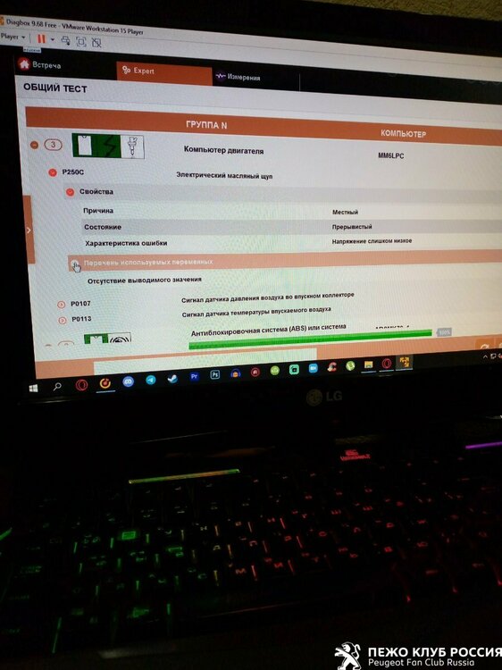

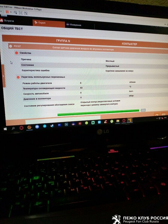

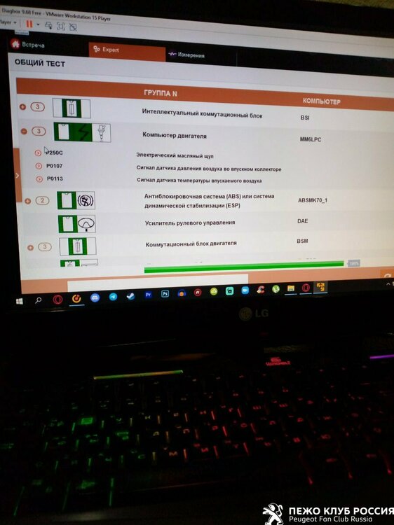

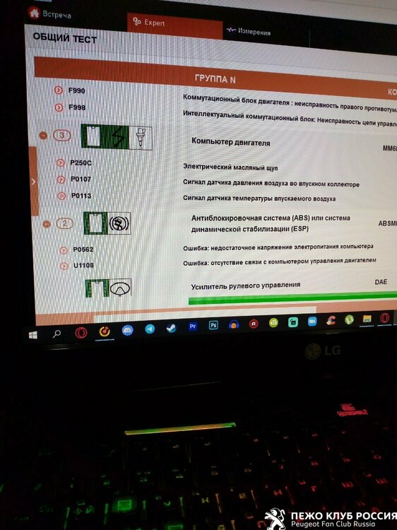

Billy_Herrington Posted November 27, 2021 Author Share Posted November 27, 2021 Установил диагбокс 9.68 и решил сделать диагностику. Вот такие ошибки. По датчику воздуха раньше не было ошибок. Буду ковырять проводку. Ошибки связаны с плохим напряжением, кз. Вообщем есть чем заниматься. Ещё сегодня ошибка по АБС появилась. 0 Quote Link to comment Share on other sites More sharing options...
