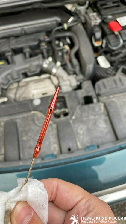

Digiben Опубликовано: 15 ноября 2021 Поделиться Опубликовано: 15 ноября 2021 Приветствую, форумчане. Я не так давно стал новым владельцем Peugeot 5008 II 2018г. 150лс бензин. Пробег 52000. Недавно сгонял из г. Москвы в г. Сочи, перед этим поменяв масло и фильтр. По приезду обратно начала писать "Долейте масло в двигатель". По щупу видно что уровень ровно на середине. Сегодня долил пол литра, ошибка не ушла. Интересно что это может быть? Масло лил Quartz Ineo First 0W-30 Ссылка на комментарий Поделиться на других сайтах Больше способов поделиться...

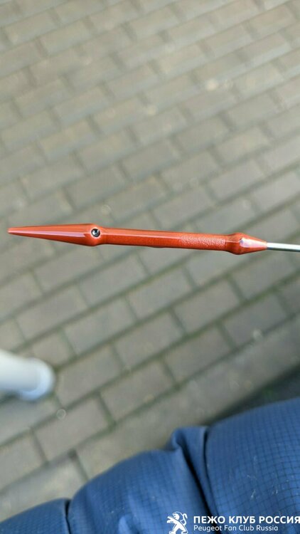

Alex_G Опубликовано: 15 ноября 2021 Поделиться Опубликовано: 15 ноября 2021 У меня так же. Масла по щупу было как на фото, долил 0,5 стало писать норм. Может дать отстояться и после ночи проверить щуп? Ссылка на комментарий Поделиться на других сайтах Больше способов поделиться...
Digiben Опубликовано: 15 ноября 2021 Автор Поделиться Опубликовано: 15 ноября 2021 4 часа назад, Alex_G сказал: У меня так же. Масла по щупу было как на фото, долил 0,5 стало писать норм. Может дать отстояться и после ночи проверить щуп? Вроде тоже отпустило. Только мне кажется у меня масло темное очень после 4000 пробега на нем. Ссылка на комментарий Поделиться на других сайтах Больше способов поделиться...

Дмитрий87 Опубликовано: 21 января 2022 Поделиться Опубликовано: 21 января 2022 После доливки масла,машине нужно дать отстояться, по крайней мере на моем пежо 308, было один раз, постояла примерно минут 30,и датчик перестал показывать "Просьбу доливки масла". Ссылка на комментарий Поделиться на других сайтах Больше способов поделиться...
