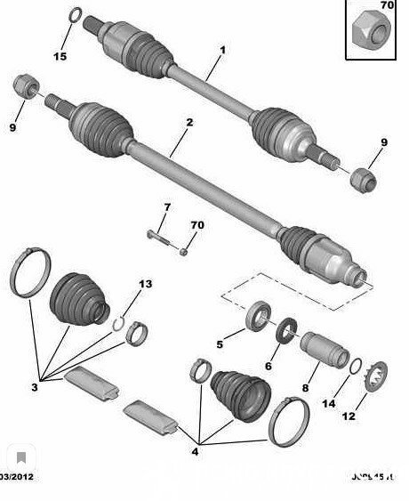

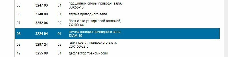

Dimkin67 Posted August 25, 2021 Share Posted August 25, 2021 Если АТ8 , то вот так и да, размеры разные Link to comment Share on other sites More sharing options...
Dimkin67 Posted August 25, 2021 Share Posted August 25, 2021 И ещё чуть дополню, справа на приводе имеется шлицевая втулка, потому и диаметр другой. Link to comment Share on other sites More sharing options...
chizhik_pyzhik Posted August 25, 2021 Share Posted August 25, 2021 Dimkin67 самое интересное - позиции 1,2,3,4 не вошли в список ))) Link to comment Share on other sites More sharing options...
Dimkin67 Posted August 25, 2021 Share Posted August 25, 2021 chizhik_pyzhik, да не стал я их выделять, и так вроде понятно Link to comment Share on other sites More sharing options...
icechieff Posted August 26, 2021 Share Posted August 26, 2021 8 часов назад, Dimkin67 сказал: Если АТ8 , то вот так и да, размеры разные Так разговор то не про сальники кпп, а про пыльники шрусов. У правого привода до шруса еще трипоид, так что диаметр сальника ни о чем не говорит. 1 Link to comment Share on other sites More sharing options...
