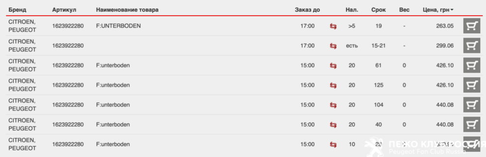

Я б попробовал "1623922280 ЗАЩИТА ДНИЩА КУЗОВА ЧЕРНЫЙ НА ОСНОВЕ КАУЧУКА АЭРОЗОЛЬАЭРОЗОЛЬFORWELT0" рублей за 300-400.
Спасибо огромное. Именно это я и хотел узнать.
Федор, а это откуда ценники? В магазине бью по этому номеру -1500р
Edited by hika
36 минут назад, hika сказал:
Это была нелепая ошипка)) Открыл первую попавшуюся ссылку, а цены оказались в гривнах (что видно на скриншоте). Прошу понять и простить))
Да,ладно, с кем не бывает.......Понял и простил))))
