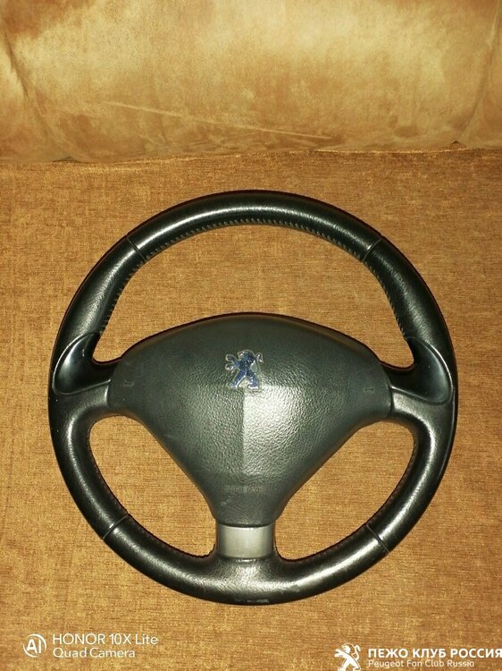

Daemon Posted August 7, 2021 Author Share Posted August 7, 2021 (edited) Для затравки: Edited August 7, 2021 by Daemon 1 Link to comment Share on other sites More sharing options...
altersin Posted August 8, 2021 Share Posted August 8, 2021 Красить/перетягивать будешь? Вижу внизу коцки есть. Link to comment Share on other sites More sharing options...
Daemon Posted August 8, 2021 Author Share Posted August 8, 2021 (edited) 22 минуты назад, altersin сказал: Красить/перетягивать будешь? Вижу внизу коцки есть. Перетягивать точно не буду. Те 3 несчастных притертости уже подшкурил 2000й, поддую их аэром. В местах хвата под пальцы пластиковые накладки были стерты, подшкурил и отполировл, оставлю в чёрном. Edited August 8, 2021 by Daemon 1 Link to comment Share on other sites More sharing options...

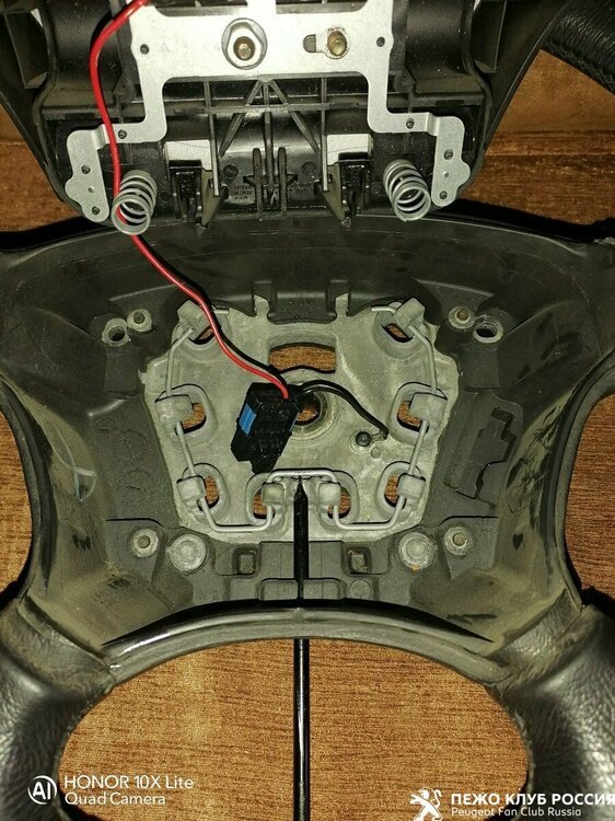

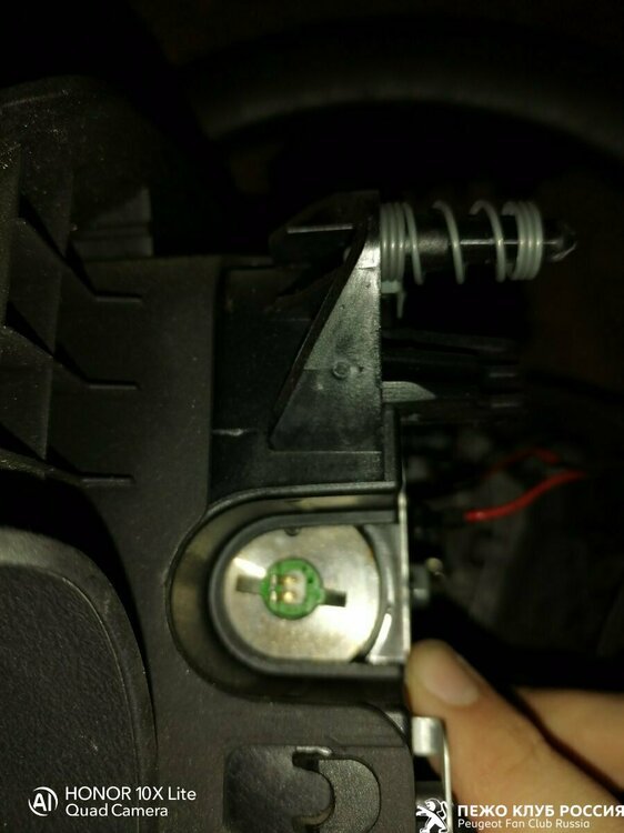

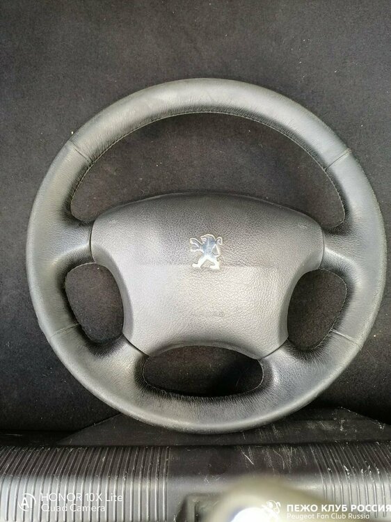

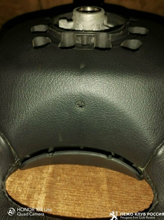

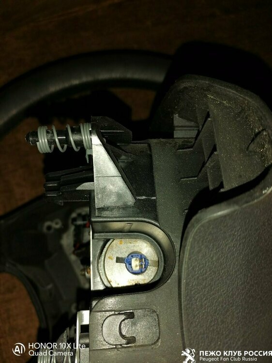

Solution Daemon Posted September 5, 2021 Author Solution Share Posted September 5, 2021 (edited) Свершилось. Становится болт-он, идеально, ничего пилить, резать не надо. Моя старая "баранка" для сравнения. Итак, чтобы снять руль нужно: в отверстие снизу руля вставить плоскую ответртку перпендикулярно плоскости рулевого клоеса. Отверстие. Положение отвертки. Легким ударом либо нажатием сжать пружину, которая держит эйрбаг и выщелкнуть подушку. Важно - не торопиться и не тянуть эйрбаг на себя, дабы не похоронить шлейфы. Их 3 шт: два на подушку один - "дудка".Шлейф "дудки" отсоединяется от черной фишики (видно на фото). Шлейф подушки раз (зеленый): Шлейф два (синий). Берем торкс -двадцатку (кажется) и откручиваем болт руля (один держит руль, втрой крутит, ибо сидит крепко), затем ударами снизу рулевого колеса снимаем со шлиц рулевого вала. Важно - все делать при колесах, вывернутых в "ноль", чтобы потом не получить криво стоящий руль при прямолинейном движении. Все операции с эйрбагом делать при снятой клемме аккумулятора, во избежание. Edited September 5, 2021 by Daemon 4 Link to comment Share on other sites More sharing options...

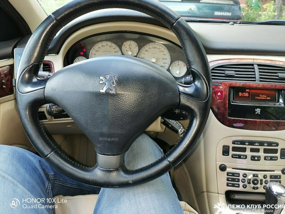

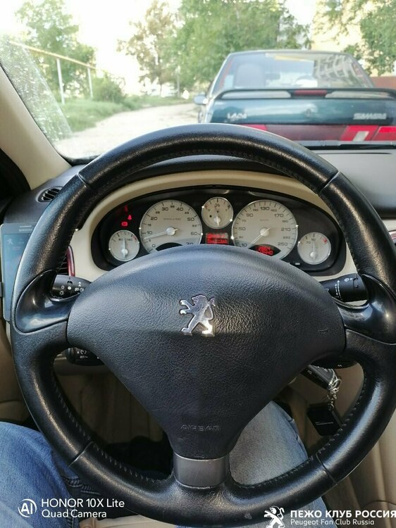

Daemon Posted September 27, 2021 Author Share Posted September 27, 2021 (edited) 06.09.2021 в 21:55, altersin сказал: Дима, спасибо за фото-отчёт! Как говориццо, схоронил в закладках) Руль 3-спицевый шикарно выглядит, очень нравится, ещё и белая приборка, в общем вахъ! Сам тащусь. Пришлось хват поменять, новый руль не располагает к вальяжному удержанию одной рукой "на шесть часов". Надо хвататься правильно: на 3 и 9, этому способствуют приливы под пальцы прямо как на БМВ. Приборка моя родная. Edited September 27, 2021 by Daemon 1 Link to comment Share on other sites More sharing options...
