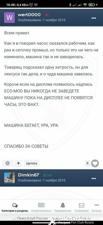

Mikki15 Опубликовано: 19 мая 2021 Автор Поделиться Опубликовано: 19 мая 2021 12 часов назад, Мартын сказал: Да хоть завтра отправлю в вашу сторону. Вот у меня такая же беда, а вот экран не работает ? -1 Ссылка на комментарий Поделиться на других сайтах Больше способов поделиться...
Мартын Опубликовано: 19 мая 2021 Поделиться Опубликовано: 19 мая 2021 1 час назад, Mikki15 сказал: Вот у меня такая же беда, а вот экран не работает ? Не читайте всякую ересь не соответствует она действительности. ЭКО мод только включает режим экономии энергии и НИКАК не ограничивает запуск. 2 Ссылка на комментарий Поделиться на других сайтах Больше способов поделиться...
Mikki15 Опубликовано: 19 мая 2021 Автор Поделиться Опубликовано: 19 мая 2021 2 часа назад, Мартын сказал: Не читайте всякую ересь не соответствует она действительности. ЭКО мод только включает режим экономии энергии и НИКАК не ограничивает запуск. Ссылка на комментарий Поделиться на других сайтах Больше способов поделиться...
icechieff Опубликовано: 19 мая 2021 Поделиться Опубликовано: 19 мая 2021 к чему это? Вам же пишут, что что разряженный аккум не даст завести, а не эко мод. Эко мод как раз постарается не дать ему полностью разрядиться. 1 Ссылка на комментарий Поделиться на других сайтах Больше способов поделиться...
Mikki15 Опубликовано: 19 мая 2021 Автор Поделиться Опубликовано: 19 мая 2021 1 час назад, icechieff сказал: к чему это? Вам же пишут, что что разряженный аккум не даст завести, а не эко мод. Эко мод как раз постарается не дать ему полностью разрядиться. Сел, эко мод показало же через лаунч, зарядил, незаводится?! Что с ним тогда? Я сегодня через прикуриватели с другой машины аккум поставил, тоже самое. Вот подожду, на днях прийдëт лексия если нет я его на метал сдам? Ссылка на комментарий Поделиться на других сайтах Больше способов поделиться...
