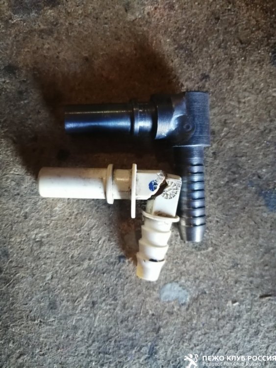

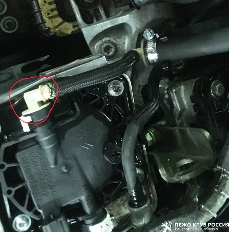

dimond1 Posted March 20, 2021 Share Posted March 20, 2021 Доброго времени суток . Пежо 508 дизель .Помогите найти вот такой штуцер или артикуль. На морозе при замене фильтра , сломался штуцер. Найти не могу.Заранее всем огромное спасибо , кто откликнулся... Link to comment Share on other sites More sharing options...

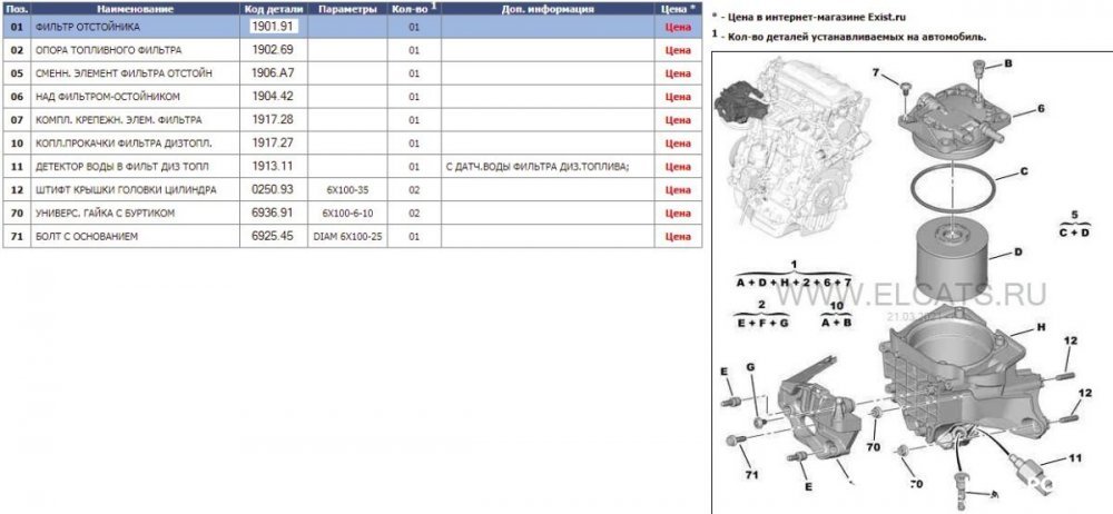

chizhik_pyzhik Posted March 20, 2021 Share Posted March 20, 2021 dimond1 что за дизель? для 2.0 обновленного : 2 Link to comment Share on other sites More sharing options...

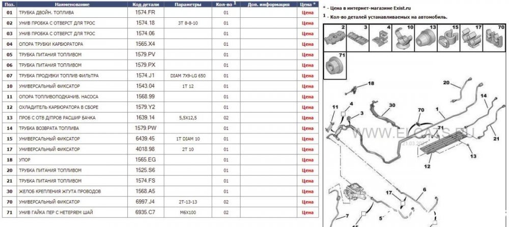

dimond1 Posted March 21, 2021 Author Share Posted March 21, 2021 Огромное спасибо . 2 литра 136 л/с. Дааа походу я встрял...В наличии ни где нет.. Если я правильно понял ,то мне надо *трубка питания топливом 1579.PX* Link to comment Share on other sites More sharing options...

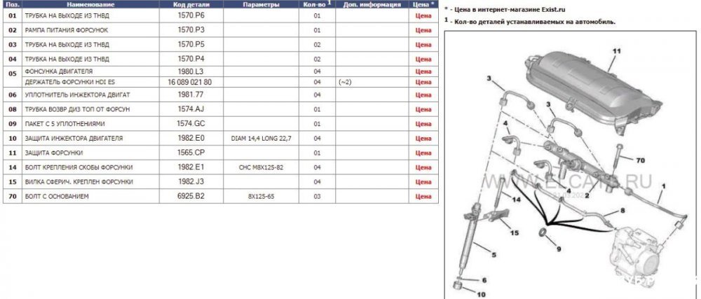

chizhik_pyzhik Posted March 22, 2021 Share Posted March 22, 2021 dimond1 ну это тебе виднее, что конкретно нужно, по тому фото сложно судить, а фотки, что дают каталоги я скинул (это 2.0 который в РФ шел, возможно первые партии более старой ревизии, по каталогу их 2-3 ревизии). попробуй через ZZAP-ru поискать. 1 Link to comment Share on other sites More sharing options...

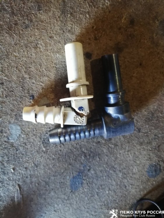

dimond1 Posted March 24, 2021 Author Share Posted March 24, 2021 Всем огромное спасибо за помощь. В итоге заказал у токаря... 2 Link to comment Share on other sites More sharing options...
chizhik_pyzhik Posted March 24, 2021 Share Posted March 24, 2021 не совсем тоже, планки упора практически нет, под шланг длиннее и ребристость меньше, возможно то на то и будет.... хорошо когда есть токарь )) Link to comment Share on other sites More sharing options...
dimond1 Posted March 24, 2021 Author Share Posted March 24, 2021 Упирается и так отлично , а под шланг специально длиннее сделали , когда снимал , феном чуть подпалил , пришлось подрезать шланг. Link to comment Share on other sites More sharing options...
