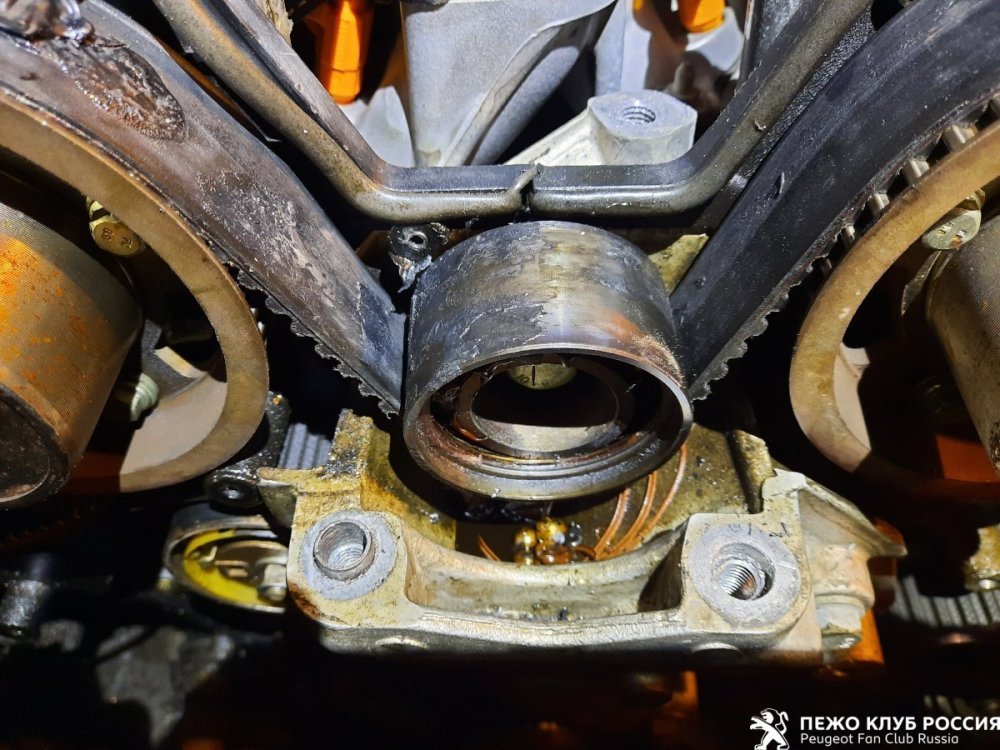

sergey_peugeot Posted March 2, 2021 Share Posted March 2, 2021 Случилась печалька, рассыпался обводной ролик ГРМ, проскочил ремень и ... загнуло клапана. Вскрытие показало, что все... Обидно, досадно, печально, но делать нечего - ремонт. Кто сталкивался с такой проблемой? Запчасти каких производителей посоветуете??? в зависимости от фирм ценники сильно меняются и кусаются. Запчасти смотрю на Exist. Двигатель ES9J4S. Клапана - оригинал, Intervalves, BGA, AE -? Маслосъемные колечки - оригинал, Reinz, Erling, Sasic, Corteco - ? Гидрокомпенсаторы - оригинал, Ina, AE - ? Сальники распредвалов - оригинал, Reinz, Erling, Ina - ? Подскажите про болты ГБЦ: подлежат замене или можно использовать повторно) Очень важно Ваше мнение и очень нужна помощь! Заранее благодарю. Link to comment Share on other sites More sharing options...

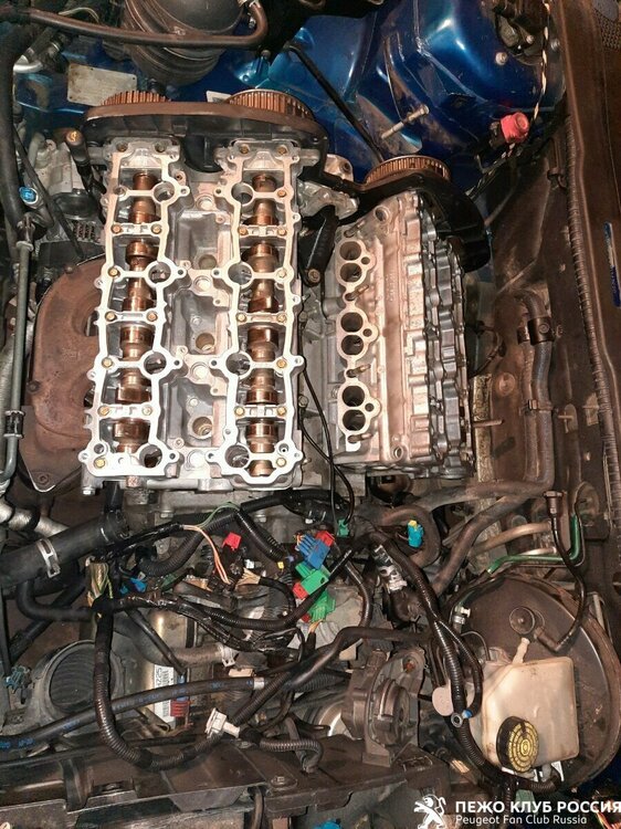

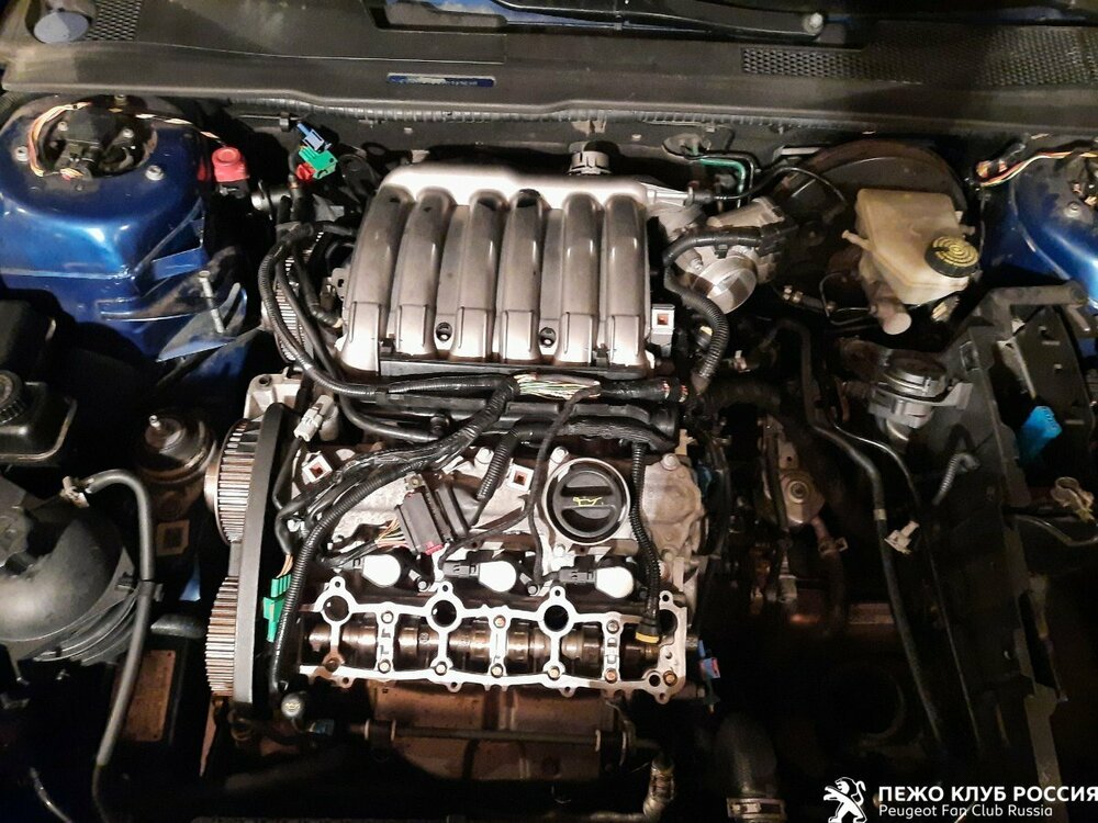

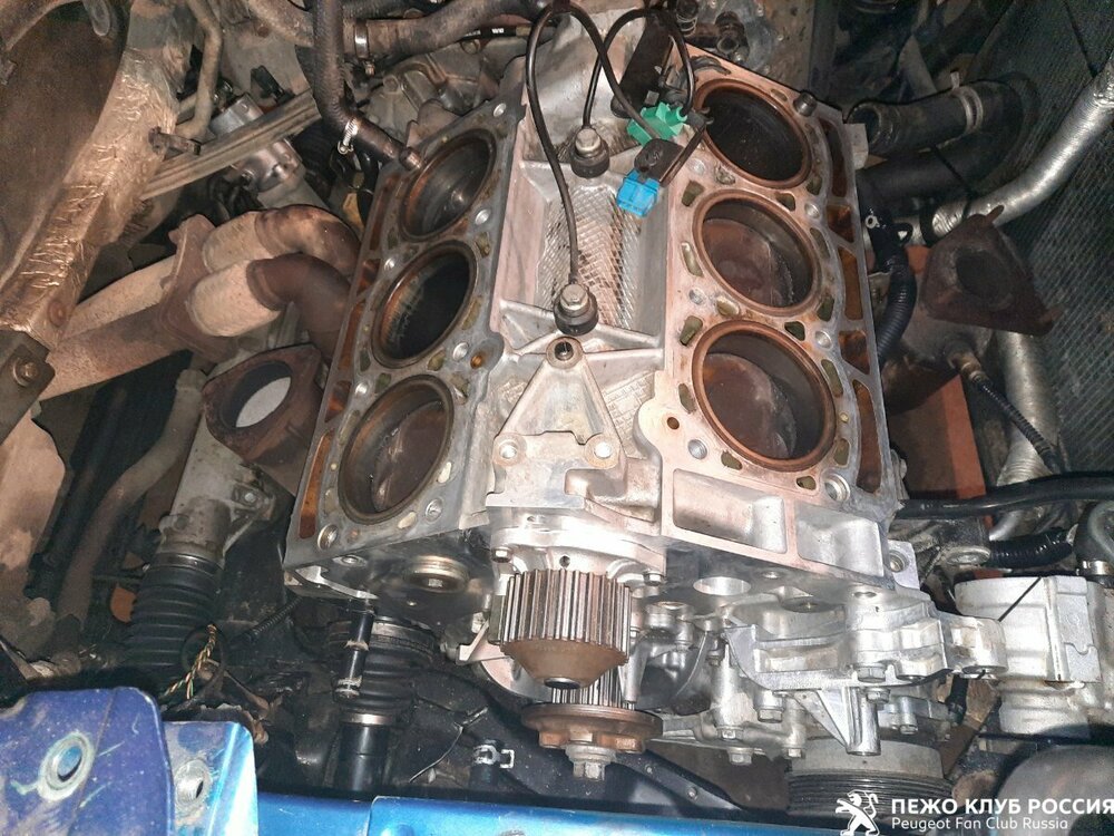

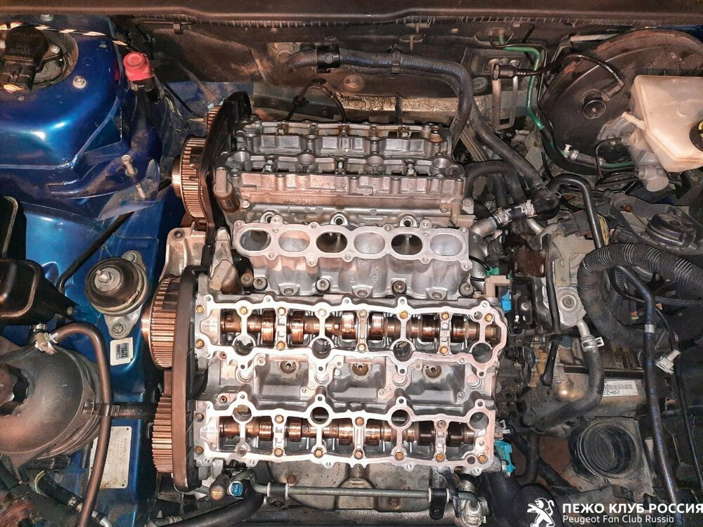

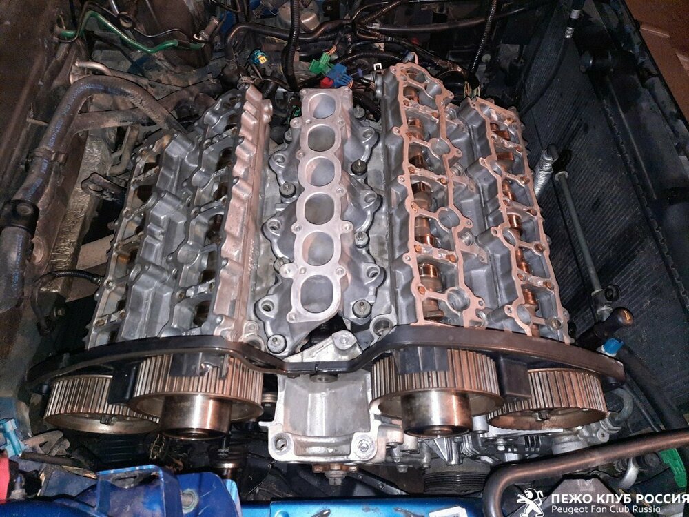

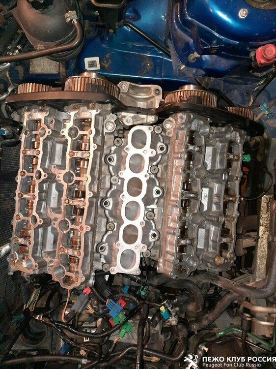

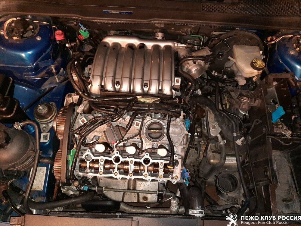

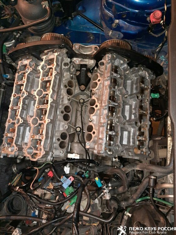

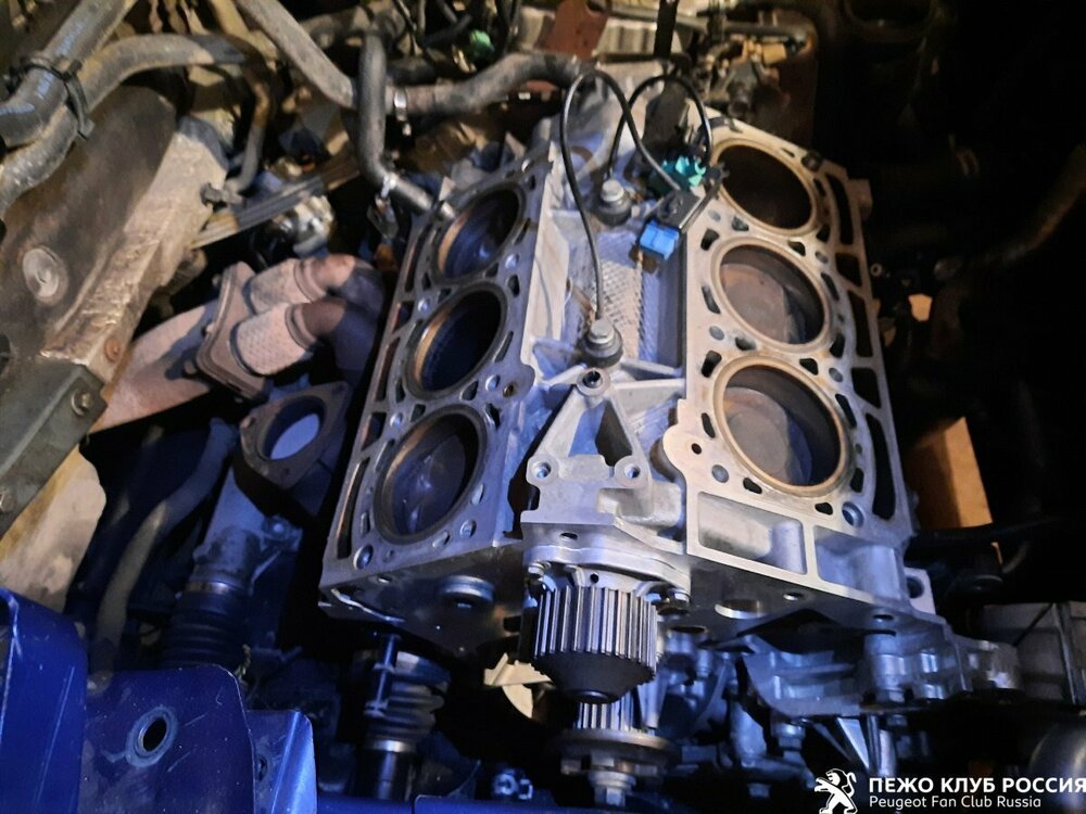

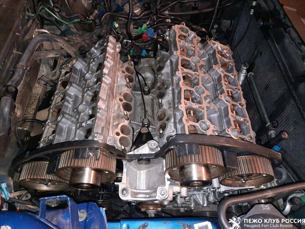

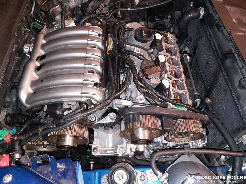

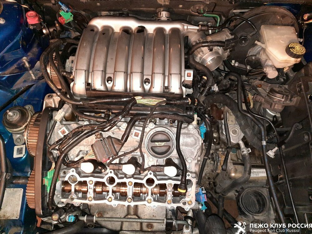

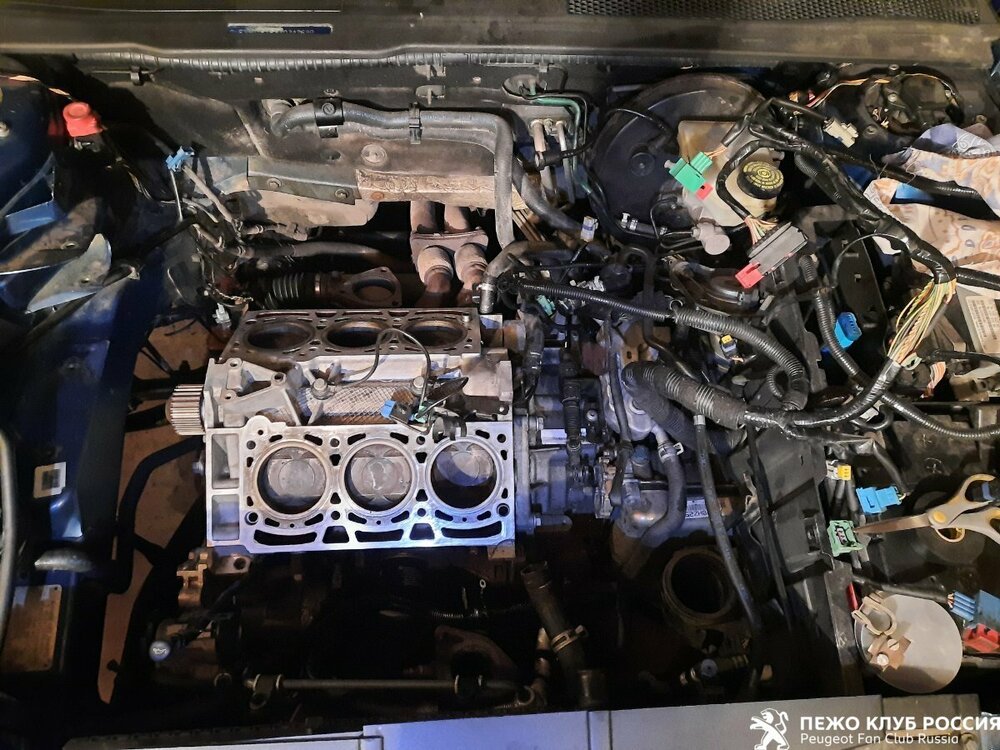

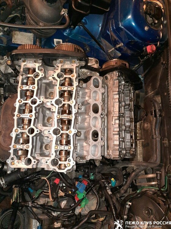

sergey_peugeot Posted March 8, 2021 Author Share Posted March 8, 2021 Разбираю, буду сам восстанавливать. Глаза боятся, руки делают.... с Вашей помощью, дорогои пыжеводы, надеюсь все получится. Спасибо всем, кто отвечает на вопросы и дает советы. Обе головы снял, одну полностью разобрал. Пока идут запчасти, все отмываю и отчищаю. 2 Link to comment Share on other sites More sharing options...

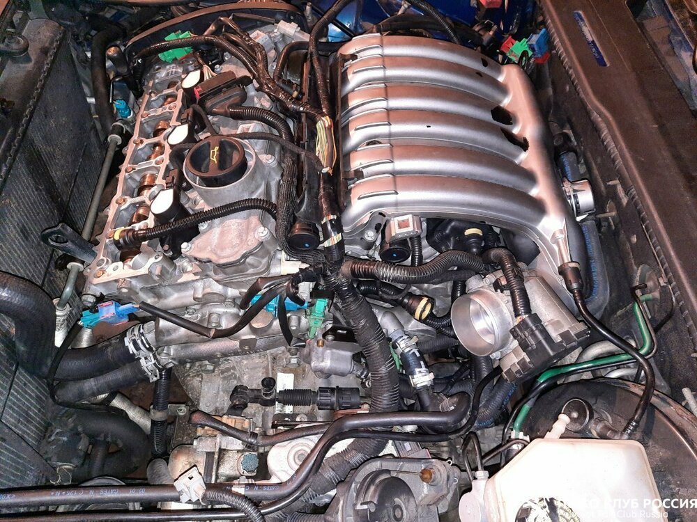

sergey_peugeot Posted May 25, 2021 Author Share Posted May 25, 2021 Доброго всем вечера!. Все получилось, одолел проблему, теперь все хорошо. 5 Link to comment Share on other sites More sharing options...
Daemon Posted May 28, 2021 Share Posted May 28, 2021 КрасавчеГ!!! А движок сияет, он с завода таким чистым не был! Вот это творческий подход! Link to comment Share on other sites More sharing options...
sergey_peugeot Posted May 28, 2021 Author Share Posted May 28, 2021 Да, старался. Самому приятно. 2 Link to comment Share on other sites More sharing options...
