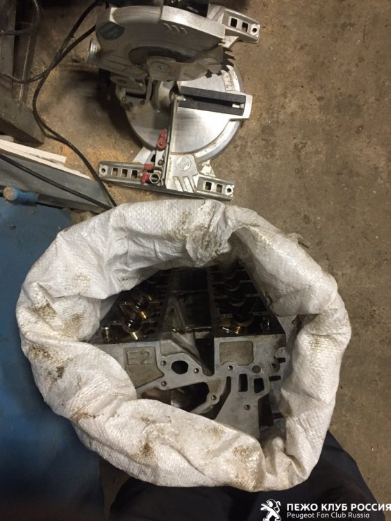

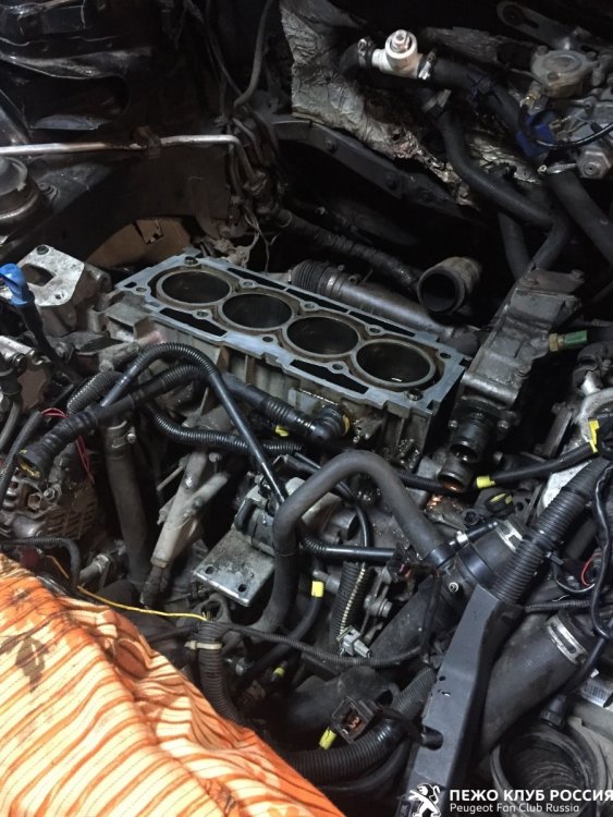

Ленар Posted February 8, 2021 Author Share Posted February 8, 2021 Вердикт таков:ГБЦ была поведённая,сняли 0,14 а хотя в другом сервисе фрезеровали,толи станок такой толи хз. еще вопрос как проверить блок? (Без снятия)Возможно он тоже кривой Link to comment Share on other sites More sharing options...
