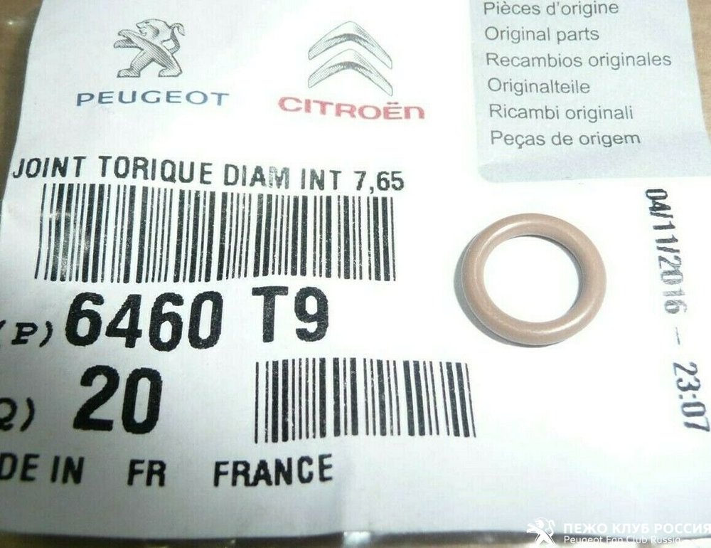

 а нижнее кольцо случайно не 6460Т9???
из каталога
6460.T9 УПЛОТНИТЕЛЬНОЕ КОЛЬЦО DIAM INT 7,65
6460.V0 УПЛОТНИТЕЛЬНОЕ КОЛЬЦО DIAM INT 10,82

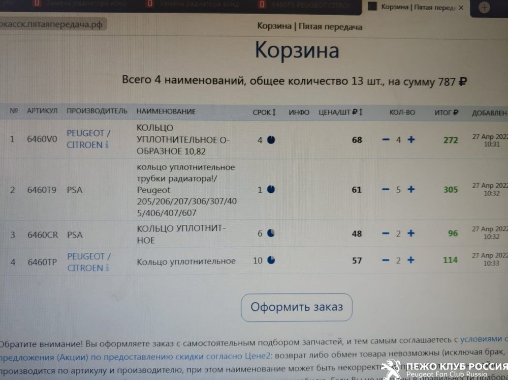

Нужно для начала все места осмотреть. конденсор чтобы не было масляных пятен. Надуть систему азотом. Посмотреть падает давление или нет. Обмылить все соединения, просто фэри с водой взбить чтоб пена была и кисточкой обмазать все стыки где можно подлезть. Если надуваются бульбухи то утечка в этом месте. Ультрафиолетовая присадка в масло считаю зло. Недавно свой кандик чинил, азот сильно давление падало с 20бар в ноль за ночь. Где я хз, все сухо было. Снял конденсор, выточил заглушки и вдул в него 6 бар. В тазике с водой увидел что он дырявый у трёх местах. В двух пузырьки очень редко выходили, но из третьей дырки постоянно пузырило. Поменял конденсор, поменял резинки на его стыках, поменял резинки на стыках к компрессору. Масла добавил 50 грамм паг46. Нужно заранее узнавать чтоб оно было у заправщика. Есть ещё паг100, оно гуще. Народ пишет что мешает эти масла и всё ок. Но в даташите на компрессор указано именно 46е. Дальше азот и вакуум, если все ок то 450 грамм фреона и радуемся прохладе
На фото кольца для всей системы. В каждом стыке по 2 колечка. До трв не добраться просто так, нужно сразу оценивать стоит на нем менять кольца или нет, чтоб не заказывать лишние
