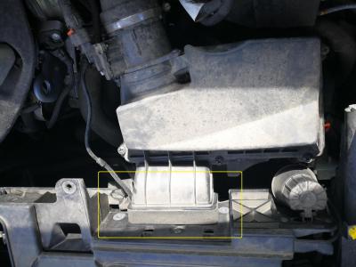

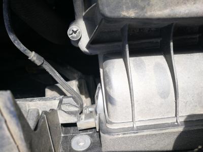

Сегодня осматривал уровни под капотом, и обратил внимание на зазор между передней панелью и корпусом фильтра, там еще уплотнитель стоит. И оказалось что у меня корпус фильтра никак не закреплен. Это "особенности французской дизайнерской мысли"  :)  (т.е. у всех так?), или у меня отклонение от нормы  :no:  (т.е. прямая дорога к ОД, пока на гарантии)?

Вроде так и должно быть.
На ТО его снимали для замены маслянного фильтра, потом просто на место воткнули и всё.
Ссылка на сообщение
У меня так же. Мысль у них такая, инженерная

Сдается мне, криворукие рукопопкы мастера не собрали как положено после ТО.

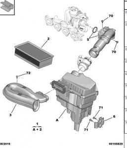

Деталь 3 не вставлена в корпус, а скорее всего отломана, и все болтается.

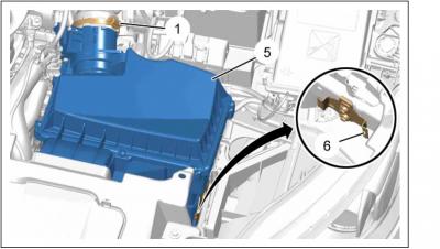

Еще можно обратить внимание на кронштейн 6.
У меня (на 308-ом) аналогично выломали крепление в корпусе, пришлось менять корпус фильтра.

На 3008 конструкция несколько другая, там нет детали 3...

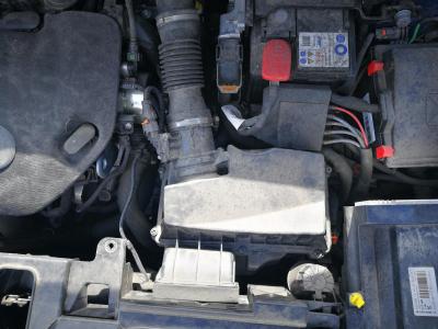

На кронштейн 6 внимание обращал - вроде на месте, но как-то криво на месте он стоит, настолько, что корпус фильтра перекошен и не прижимается уплотнительным поролоном к отверстию в передней панели...

Картинки из Сервисбокса для 3008. Про 308 я просто упомянул...
Воздуховод должен быть, иначе забор воздуха будет от горячего радиатора, что не есть хорошо. Либо его выломали, чтобы не мешал ТО удобно делать, либо...

нет там воздуховода от слова совсем... А по вин-коду проверить не получается - сервисбокс платный...
