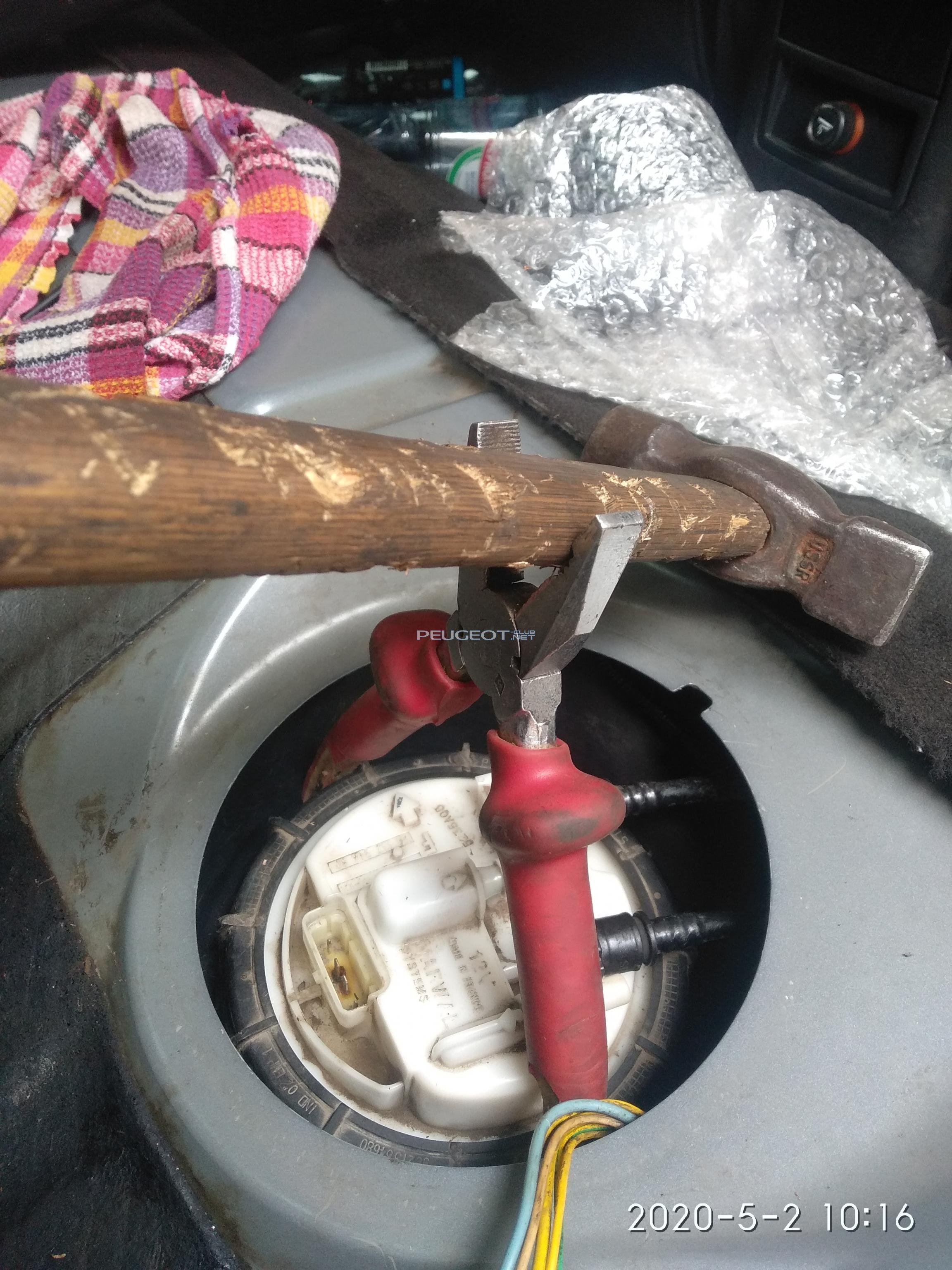

Тула607 Опубликовано: 2 мая 2020 Поделиться Опубликовано: 2 мая 2020 Возвращаясь к вопросу съёма кольца бензонасоса. Дешево и сердито, а главное, практично. Всех с майскими праздниками. 1 Ссылка на комментарий Поделиться на других сайтах Больше способов поделиться...
