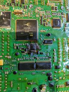

Снял BSI посмотреть что они выпаивали. Вот результат. Довольно неаккуратно, лак поплавился, я прозвонил всеэлементы вокруг - нормальное сопротивление.
Что думаете об этом? Других следов вмешательства не обнаружено

Снял BSI посмотреть что они выпаивали. Вот результат. Довольно неаккуратно, лак поплавился, я прозвонил все элементы вокруг - нормальное сопротивление.
bsi - микруха 95160/95128 не помню производитель STi - замена на новую  далее привязка , вин пин.
п.с. мастер нужен другой.
если не поможет замена микрухи , тогда замена блока - вальнули процессор.
при вычитывании пина происходит вмешательство - программно в проц. считывается его управление и в вашем случае завал проца, реанимация это зашить управление оного произошло " типа что есть под рукой",  без определенных навыков, зашили что было чтоб поднять блок.
в вашем случае , зашить то зашили для дальнейшей  кодировки, но не верная пайка микрухи с идентификаторами, валит все управление блока по питанию и там всяко разно сам проц , типа если в компе в момент работы начать вытаскивать платы из материнки .
решение - замена микрухи + восстановление дорожек, диагностика далее если не помогло замена блока , перевод в статус запчасти  далее привязка + прог ключей
