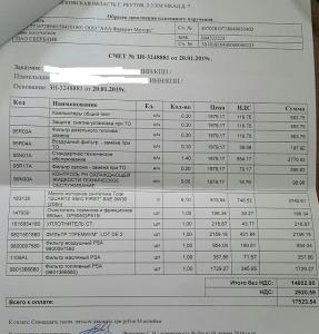

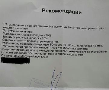

Вот и докатился  до 40000 км, не прошло и года :rolleyes:
А машина всё ещё радует, как новая.
Прикрепленный файл  1.jpg   158,71К   Количество загрузок: 15
Прикрепленный файл  2.jpg   103К   Количество загрузок: 10
Будут пинать сейчас а ты не обращай внимание:)) За что? Узнаешь сейчас:)))
Зы, не вижу остаток жижы для прожига фильтра, не делали или не написали? У меня на ТО 4 было 30% остаток.

:eek: остаток жижы для прожига фильтра?
чего фильтр, что за "прожиг", и что за жижа, как говорится, отдельные слова понимаю, а что это вместе - никак))
хмм.. у меня где-то есть эта жижа, и они должны были посмотреть?
Насколько я знаю, у нашего дизеля, есть присадка для очистки / прожига фильтра каких то частиц.
Про эту жижу и речь.
Мне в рекомендации про неё  писали у тебя нет ничего, вот и интересуюсь.
