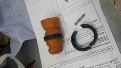

Здравствуйте, форумчане! Делюсь информацией по отбойнику. Как я и предполагал поломанное кольцо находится на самом отбойнике! Подробнее: приехал к дилеру, провели полную диагностику подвески-всё нормально, сняли стойку и на отбойнике нашли вторую половину кольца. Сам отбойник целый, стойка целая, опорник целый (кстати опроник сделан намного лучше и монолитней, чем на 308). И вот тут возникла задача, какую роль играет эта пластиковая ерунда? Для центрирования пыльника маловата, для жёсткости отбойника не функционально...Короче всё сфотографировали, поставили обратно мой отбойник и сказали что будут у PSA просить разъяснений. Может даже и не нужно будет ничего менять, а если PSA скажет, что это деталь нужна, то замена будет бесплатной. Денег ни за что не взяли. Говорят, что машина новая и даже могут быть внесены изменения концерном в конструкцию детали после накопления статистики и анализа. Прилагаю фотки, родной опорник сфотать забыл поэтому выложил аналог и моё разломанное кольцо

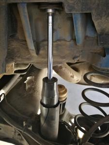

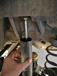

А подниму-ка я эту темку...  ;) Новую начинать не хочется, а эта вроде как связана с тем же узлом....
На сезонной переобувке обнаружил, что треснул пластиковый верхний кожух амортизатора (сзади слева), тот, в котором внутри шток прячется... Осенью точно был целый
Как ни пытался представить, какое усилие могло разломать его (он же просто висит на верхнем креплении амортизатора, и ни с чем не контактирует при езде и работе подвески) - так и не смог...
К дилеру пока обратился в телефонном режиме, сбросил фотки, жду обратную связь.
Как думаете, стоит рассчитывать на замену по гарантии?

Смотря какой пробег и когда был ближайший ТО стоит.
23300 с копейками, ТО было на 18000 в конце ноября. После этого была зима, и даже мороз :) , что, как я предполагаю, могло быть причиной...
а если изолентой замотать пока ? :-)
"Пока" - попросил у шиномонтажников кабельные стяжки (хомуты), стянул кожух и воткнул его на место. После этого пробег около 300 км - вроде стоит на месте, не упал. Но это - временное решение. Сегодня - изолента/стяжка на кожухе, а завтра что? Линолеум в салоне вместо ковриков и шкура на сиденьи?  :rolleyes:
Ну а в целом - если я не ломал деталь гарантийного авто, то почему я должен платить за неё, даже если она стоит 3 копейки?
Изменено пользователем Maksym
шкура на сиденьи?
Шкура - круто! :good:
Тут ведь оно как (с)... Вы могли и не ломать деталь умышленно, но повредить при эксплуатации, или, например, во время того же шиномонтажа. А это уже негарантийная история.
