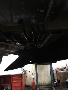

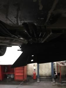

Мартын Опубликовано: 19 июня 2018 Поделиться Опубликовано: 19 июня 2018 Зачем же сразу красть, вот она:Трубки.jpeg Снимать - да, не требуется. Но район прилегания трубок к экрану - попа переднего пассажира. Если вытаскивали непосредственно Вам - скажите, чтоб вернули, это не они!Вот они ДОТрубки топл до.jpegИ вот ПОСЛЕ проведённых по отзывной работТрубки топл после.jpegЕсли быть точнее то это ноги заднего пассажира - от выхода трубок с бака к днищу авто. Ссылка на комментарий Поделиться на других сайтах Больше способов поделиться...
Grizzly Опубликовано: 19 июня 2018 Поделиться Опубликовано: 19 июня 2018 И да, Вашей новости сегодня ровно полгода, я проделал эти процедуры по отзывной 19 декабря)) Нет. Слава Богу, не на моей машине)))Строго говоря, даже в том фрагменте, который Вам удалось сфотать, есть упоминание о расположении трубок рядом с аэродинамическим экраном. А они (экраны) расположены как раз под днищем авто, и к подкапотному пространству имеют довольно отдалённое отношение Т.е. ты уже себе поменял и как партизан молчал и никому не сказал? ЗлодеееейЯ не злодей, я всё честно рассказал и показал ещё в декабре. Даже проверял всех желающих, будучи у дилера, на предмет попадания в сей скорбный список. А имеет смысл узнавать про перепрограммирование ключа, если я был у дилера и они ничего не сказали про это?Я имею ввиду, что про трубки была инфа, а по ключу нет. Могли не проверить или машина просто не попадает под программу?Отзывная кампания проводится по VINам. Если Вас не проинформировали при посещении ОД - стало быть авто не подпадает под текущие кампании.В первых поставках на некоторые авто кампаний было более двух десятков. Но, справедливости ради, в основном проверки.У меня, например, по отзывной проверяли момент затяжки колёсных болтов. Уже на зимней резине Если быть точнее то это ноги заднего пассажира - от выхода трубок с бака к днищу авто.К сожалению, в 3008 иногда попа переднего пассажира и ноги заднего имеют очень схожие географические координаты)) Ссылка на комментарий Поделиться на других сайтах Больше способов поделиться...
Мартын Опубликовано: 19 июня 2018 Поделиться Опубликовано: 19 июня 2018 И да, Вашей новости сегодня ровно полгода, я проделал эти процедуры по отзывной 19 декабря)) Строго говоря, даже в том фрагменте, который Вам удалось сфотать, есть упоминание о расположении трубок рядом с аэродинамическим экраном. А они (экраны) расположены как раз под днищем авто, и к подкапотному пространству имеют довольно отдалённое отношение Я не злодей, я всё честно рассказал и показал ещё в декабре. Даже проверял всех желающих, будучи у дилера, на предмет попадания в сей скорбный список. Отзывная кампания проводится по VINам. Если Вас не проинформировали при посещении ОД - стало быть авто не подпадает под текущие кампании.В первых поставках на некоторые авто кампаний было более двух десятков. Но, справедливости ради, в основном проверки.У меня, например, по отзывной проверяли момент затяжки колёсных болтов. Уже на зимней резине К сожалению, в 3008 иногда попа переднего пассажира и ноги заднего имеют очень схожие географические координаты))Бак тогда где находится?У вас же есть фото места защиты... Ссылка на комментарий Поделиться на других сайтах Больше способов поделиться...

Grizzly Опубликовано: 19 июня 2018 Поделиться Опубликовано: 19 июня 2018 Бак тогда где находится?У вас же есть фото места защиты...Фото есть, Вы правы. Возможно, на фото Вам не очень хорошо видно, но на трубки одевается защитная оплётка, начинающаяся сантиметрах в 15 от бака и имеющая около 35-40 см протяжённости в сторону моторного отсека. Так что можно сказать, что она проходит под ногами заднего пасса, под попой переднего пасса, но не проходитв районе заднего правого колеса Ссылка на комментарий Поделиться на других сайтах Больше способов поделиться...
Мартын Опубликовано: 19 июня 2018 Поделиться Опубликовано: 19 июня 2018 Фото есть, Вы правы. Возможно, на фото Вам не очень хорошо видно, но на трубки одевается защитная оплётка, начинающаяся сантиметрах в 15 от бака и имеющая около 35-40 см протяжённости в сторону моторного отсека. Так что можно сказать, что она проходит под ногами заднего пасса, под попой переднего пасса, но не проходитПросто вся защитная пленка длиной 500 мм и она делится на две трубки равными частями и устанавливается на место трубки начиная с еще спускающейся из бак не переходя в днище и вот тут как раз и есть погрешность в те 20-30 см в опу переднего пассажира. Ссылка на комментарий Поделиться на других сайтах Больше способов поделиться...
Grizzly Опубликовано: 19 июня 2018 Поделиться Опубликовано: 19 июня 2018 начиная с еще спускающейся из бак не переходя в днище и вот тут как раз и есть погрешность в те 20-30 см в опу переднего пассажира.Понятно. Мне на спускающиеся от бака участки не ставили, поставили на горизонтальные и захомутали. Аргументировали тем, что тереться об экран трубка может только там, где есть экран. Что, в принципе, выглядит логично.И вот тут то и "здравствуй, ..опа переднего пассажира"!)) Ссылка на комментарий Поделиться на других сайтах Больше способов поделиться...
