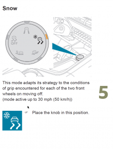

yupi Опубликовано: 4 декабря 2018 Поделиться Опубликовано: 4 декабря 2018 Не благодарите.Но да, я согласен, что правильнее было бы также выводить на панель сообщение при наборе 50км/ч, что режим Снег отключён. Ссылка на комментарий Поделиться на других сайтах Больше способов поделиться...

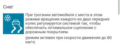

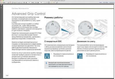

EugeneT Опубликовано: 4 декабря 2018 Поделиться Опубликовано: 4 декабря 2018 Не благодарите.2018-12-05 01_07_58-2017-peugeot-5008-109997.pdf - Adobe Acrobat Reader DC.pngНо да, я согласен, что правильнее было бы также выводить на панель сообщение при наборе 50км/ч, что режим Снег отключён.А это скрин откуда? Бумажную книжку не листал, но в приложении-документации Scan MyPeugeot чуть другая цифра Sent from my Mi MIX 2S using Peugeot Fan Club Russia mobile app Ссылка на комментарий Поделиться на других сайтах Больше способов поделиться...
Grizzly Опубликовано: 4 декабря 2018 Поделиться Опубликовано: 4 декабря 2018 А это скрин откуда? Бумажную книжку не листал, но в приложении-документации Scan MyPeugeot чуть другая цифраScreenshot_2018-12-05-00-17-16-439_com.peugeot.scanmypeugeotapp.jpeg Sent from my Mi MIX 2S using Peugeot Fan Club Russia mobile appНе, в официальной книге - 50 км/чДа и на SB тоже Ссылка на комментарий Поделиться на других сайтах Больше способов поделиться...
