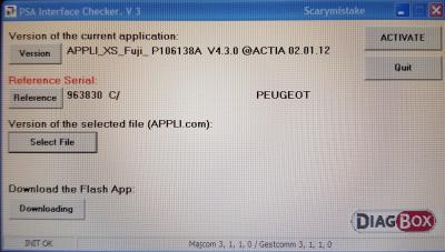

Запустил проверку интерфейса, вот что пишет...
это мало о чем говорит...надо тестить на машинах, причем на таких, где заведомо, как минимум нет проблем с разьемом...

А у кого какая версия прошивки шнурка? Есть предположение, что при установке Diagbox обновил прошивку, вот и перестал он читать блоки. У меня стояла 4.2.2, сейчас 4.3.0
ну так откати прошивку назад на 4.2.2 через PSA интерфейс чекер
Попробовал на своей старой 607 2002 г.в., запустился PP2000, все прочел. Запустил на 607 2006 г.в. DB, со всеми кроме 2-х блоков нет диалога, двигатель и коробка "Компьютер не ответил" или что-то похожее... Видимо и правда что-то с адаптером... Откатил на 4.2.2, завтра попробую еще раз.
@m0zy, для РР и ДБ нужны разные прошивки шнурка !! вроде автоматом подменяется, но не всегда правильно ...
кажется это уже обсуждали, повышение прошивки происходит автоматически
а вот понижение только вручную...
Видимо шнурку конец, буду покупать обнову. VIN не определяет, блоки не читает. Печаль...
