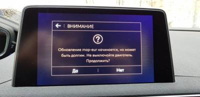

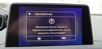

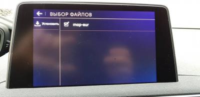

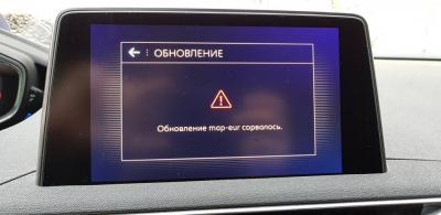

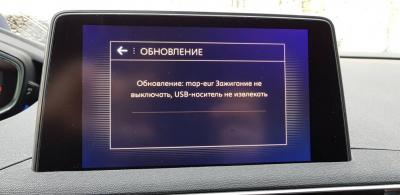

Виталий Д Опубликовано: 24 октября 2018 Поделиться Опубликовано: 24 октября 2018 (изменено) Вышло обновление 11 для карт, как вы знаете. Скачал как всегда, кинул на флешку и т.п. Но установка дает сбой... что делать?Проблема ни как в прошлый раз, а именно просто сбой. Что может быть?.. Изменено 24 октября 2018 пользователем Виталий Д 0 Цитата Ссылка на комментарий Поделиться на других сайтах Больше способов поделиться...
