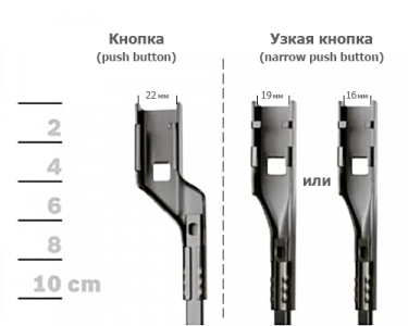

Grizzly Опубликовано: 23 апреля 2018 Поделиться Опубликовано: 23 апреля 2018 Кстати, Trico Neoform вполне может быть заменой Denso, тоже гибрид, натуральный каучук с графитовым покрытием. Если в комплекте есть крепление на баттон (у нас, кажется, 22мм), то вполне можно сассмотреть. Ссылка на комментарий Поделиться на других сайтах Больше способов поделиться...
AFrol Опубликовано: 23 апреля 2018 Поделиться Опубликовано: 23 апреля 2018 Кстати, Trico Neoform вполне может быть заменой Denso, тоже гибрид, натуральный каучук с графитовым покрытием. Если в комплекте есть крепление на баттон (у нас, кажется, 22мм), то вполне можно сассмотреть. боюсь, что "у нас" push button 16 mm Ссылка на комментарий Поделиться на других сайтах Больше способов поделиться...
Grizzly Опубликовано: 23 апреля 2018 Поделиться Опубликовано: 23 апреля 2018 боюсь, что "у нас" push button 16 mmя сегодня снимал, а особенно, ставил (минут пять возился, пока втыкал, как втыкать))) А вот померить не додумался.Но даже если 16, бояться этого не следует, как правило, в наборе креплений представлены оба. Ссылка на комментарий Поделиться на других сайтах Больше способов поделиться...
chizhik_pyzhik Опубликовано: 24 апреля 2018 Поделиться Опубликовано: 24 апреля 2018 я сегодня снимал, а особенно, ставил (минут пять возился, пока втыкал, как втыкать))) А вот померить не додумался. Но даже если 16, бояться этого не следует, как правило, в наборе креплений представлены оба.так, поподробней про 16 и 22? у меня 2 комплекта дома валяются, родной и ВОШ , могу вечером замерить только что замерать? кнопку или "салазки"? Ссылка на комментарий Поделиться на других сайтах Больше способов поделиться...
Димыч. Опубликовано: 24 апреля 2018 Автор Поделиться Опубликовано: 24 апреля 2018 так, поподробней про 16 и 22? Ссылка на комментарий Поделиться на других сайтах Больше способов поделиться...
igorkzn Опубликовано: 24 апреля 2018 Поделиться Опубликовано: 24 апреля 2018 у нас сколько ширина ? Ссылка на комментарий Поделиться на других сайтах Больше способов поделиться...
AFrol Опубликовано: 24 апреля 2018 Поделиться Опубликовано: 24 апреля 2018 у нас сколько ширина ? спорим, что 16 мм? Ссылка на комментарий Поделиться на других сайтах Больше способов поделиться...

AFrol Опубликовано: 24 апреля 2018 Поделиться Опубликовано: 24 апреля 2018 (изменено) а зачем спорить?:-)...достоверную инфо дайте....и дело закрыто...передние (комплект) BOSCH Aerotwin A 557 S, 700мм+400мм, крепление Push Button 16ммзадняя BOSCH Rear H 283, 280ммhttps://ru.bosch-automotive.com/ru/parts_and_accessories/service_parts_1/wipers_1/wipers_1 закройте дело, пожалуйста Изменено 24 апреля 2018 пользователем AFrol Ссылка на комментарий Поделиться на других сайтах Больше способов поделиться...

Grizzly Опубликовано: 24 апреля 2018 Поделиться Опубликовано: 24 апреля 2018 Сходил-померил. Не фоткал. Посадочное место на поводке примерно 17,5мм. Очивидно, щётка 16мм. АфроЭл прав. Ссылка на комментарий Поделиться на других сайтах Больше способов поделиться...
