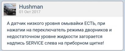

Не помню в какой теме, кажется в этой, поднимался вопрос о датчике незамерзайки. Даже выяснили, что когда она кончается, то высвечивается индикатор "Service". Вчера у меня наступил момент, когда водичка кончилась. Специально до последней капли опустошил бачок - ничего не загорелось и машина никак не проинформировала. Короче, не знаю от чего это зависит, но у меня датчика точно нет.
Может надо в мозгах что-то прописать? Или вообще его купить в магазине? Я просто не очень знаю как это работает. Но вообще отсутствие этого датчика для меня было небольшим шоком.
Нет у нас датчика, СОВСЕМ нет.
Мозг отказывается это понимать,учитывая оснащенность машины электроникой.
А кто тут писал, что "Service" загорелся? Не могу найти.
это писал мануал
на стр. 154
Уровень жидкости в бачке стеклоомывателя
SERVICE
Когда уровень жидкости в бачке омывателя опускается до минимальной отметки, на панели приборов загорается этот  сигнализатор в сопровождении сообщения и звукового сигнала.
Он загорается при включении зажигания или при каждом нажатии на выключатель омывателя до тех пор, пока бачок не будет заполнен. При первой же остановке бачок омывателя следует пополнить.
Топикстартер темы "3008 Gt-line" писал что надпись "сервис" загоралась.

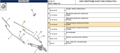

длинная
короткая
ну и на всякий пожарный фотка из твоего СБ
При покупке обязательно сними старые щётки с авто, сравни с новыми по длине, форме и крепежу (у валео несколько различных адаптеров должно быть в комплекте).
