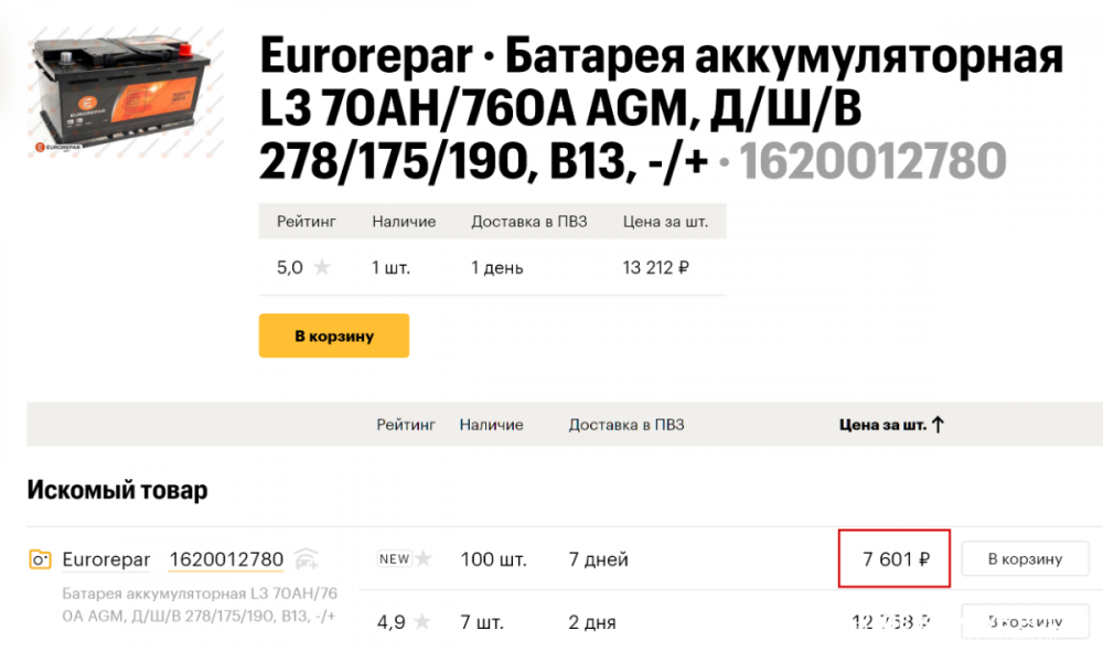

Nekto-pushkin Опубликовано: 14 февраля 2021 Поделиться Опубликовано: 14 февраля 2021 какой-то аттракцион невиданной щедрости в емексе Ссылка на комментарий Поделиться на других сайтах Больше способов поделиться...
Marlik Опубликовано: 14 февраля 2021 Поделиться Опубликовано: 14 февраля 2021 Наверно залежалый товар Ссылка на комментарий Поделиться на других сайтах Больше способов поделиться...
igorkzn Опубликовано: 14 февраля 2021 Поделиться Опубликовано: 14 февраля 2021 у меня цена 8100... но все равно не 12000...блин.. взять что ли ? Ссылка на комментарий Поделиться на других сайтах Больше способов поделиться...
Gunia Опубликовано: 14 февраля 2021 Поделиться Опубликовано: 14 февраля 2021 А PEUGEOT 1620012780 за 9500р. ??? Ссылка на комментарий Поделиться на других сайтах Больше способов поделиться...
igorkzn Опубликовано: 14 февраля 2021 Поделиться Опубликовано: 14 февраля 2021 2 минуты назад, Gunia сказал: А PEUGEOT 1620012780 за 9500р. ??? я ее за 15100 у себя вижу Ссылка на комментарий Поделиться на других сайтах Больше способов поделиться...
Gunia Опубликовано: 14 февраля 2021 Поделиться Опубликовано: 14 февраля 2021 Только что, igorkzn сказал: я ее за 15100 у себя вижу Я указал цену у другого продавца. Ссылка на комментарий Поделиться на других сайтах Больше способов поделиться...
igorkzn Опубликовано: 14 февраля 2021 Поделиться Опубликовано: 14 февраля 2021 где продают? И есть ли в Казани по такой цене - надо бы мне проверить Ссылка на комментарий Поделиться на других сайтах Больше способов поделиться...
Gunia Опубликовано: 14 февраля 2021 Поделиться Опубликовано: 14 февраля 2021 Только что, igorkzn сказал: где продают? https://www.jedip.ru Ссылка на комментарий Поделиться на других сайтах Больше способов поделиться...
igorkzn Опубликовано: 14 февраля 2021 Поделиться Опубликовано: 14 февраля 2021 высота, мм 190 Ширина, мм 175 Длина, мм 278 Емкость батареи, А/ч 70 По габаритам - надо проверить - это наша от Eurorepar ? С этим сайтом jedip - я не знаком... и не слышал о нем в Казани Ссылка на комментарий Поделиться на других сайтах Больше способов поделиться...
Nekto-pushkin Опубликовано: 14 февраля 2021 Поделиться Опубликовано: 14 февраля 2021 8 часов назад, Marlik сказал: Наверно залежалый товар Да вообще довольно подозрительно 100шт, поставка неделю, продаван без рейтинга.... я себе за 9400 заказал 9678006180 с поставкой с центрального склада emex, посмотрю насколько свежее приедет... была одна штука Ссылка на комментарий Поделиться на других сайтах Больше способов поделиться...
AFrol Опубликовано: 14 февраля 2021 Поделиться Опубликовано: 14 февраля 2021 2 часа назад, igorkzn сказал: высота, мм 190 Ширина, мм 175 Длина, мм 278 Емкость батареи, А/ч 70 По габаритам - надо проверить - это наша от Eurorepar ? С этим сайтом jedip - я не знаком... и не слышал о нем в Казани Габариты верные. Параметры правильные. 1 Ссылка на комментарий Поделиться на других сайтах Больше способов поделиться...
