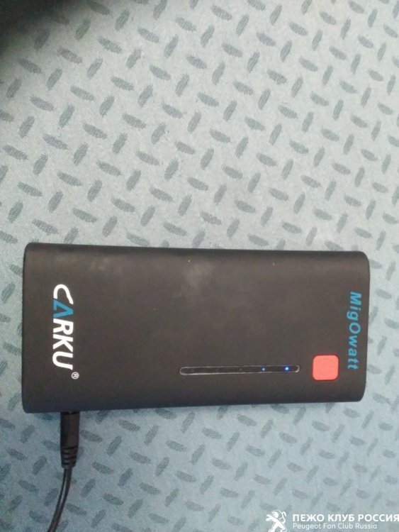

zuka Опубликовано: 9 января 2021 Поделиться Опубликовано: 9 января 2021 51 минуту назад, Grizzly сказал: По лампочке - стоит проверить. ЗУ есть, но ни АКБ снимать у меня нет желания, ни тянуть провода к авто нет возможности. Вы не правильно поняли, вот такой девайс: Ссылка на комментарий Поделиться на других сайтах Больше способов поделиться...
Grizzly Опубликовано: 9 января 2021 Поделиться Опубликовано: 9 января 2021 5 минут назад, zuka сказал: Вы не правильно поняли, вот такой девайс: Понятно. Когда понял, что АКБ села, были мысли купить похожий. Сейчас уже нет. И вот почему. Там, выше, в моём скорбном рассказе, я упомянал о техпомощи. Они тоже сперва хотели завести меня бустером. Но вот таким В нём пиковый ток - 1750А, а не 500А, как у Вашего. И тем не менее, он не справился с дизельком. Так что советую Вам проверить свой в условиях не боевых, дабы знать, на что способен он. Ссылка на комментарий Поделиться на других сайтах Больше способов поделиться...

zuka Опубликовано: 9 января 2021 Поделиться Опубликовано: 9 января 2021 2 часа назад, AFrol сказал: Лампа в багажнике гаснет, если багажник открыт. Проверено неоднократно. Carku c 500А хватит, чтобы завеСти дизель. У этих пуско-зарядных устройств другой минус: там внутри Li-Ion батарейка, она сильно не любит низких температур. Поэтому её надо хранить дома в тепле и брать с собой, чтобы запустить двигатель в мороз. Если хранить её в автомобиле, то в мороз она вряд ли что запустит. Да конечно, я это прекрасно знаю. Ссылка на комментарий Поделиться на других сайтах Больше способов поделиться...

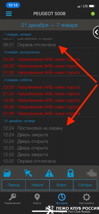

zuka Опубликовано: 9 января 2021 Поделиться Опубликовано: 9 января 2021 3 часа назад, Grizzly сказал: Возможно, это была не лампа. Например, это мог быть замок двери багажника... Или ещё-что-то. Факт остаётся фактом, за два дня после подзарядки напряжение АКБ не упало ни на йоту. Если не прав поправьте, сигнализация не встала на охрану, как видно из вашего скрина, тогда почему так сильно просела батарея. Вам повезло что никто не позарился на машину. Или всётаки машина была запрета? Зеркала с приводом, при постановке на охрану складываются? Ссылка на комментарий Поделиться на других сайтах Больше способов поделиться...
Grizzly Опубликовано: 9 января 2021 Поделиться Опубликовано: 9 января 2021 1 час назад, zuka сказал: Если не прав поправьте, сигнализация не встала на охрану, как видно из вашего скрина, тогда почему так сильно просела батарея. Вам повезло что никто не позарился на машину. Или всётаки машина была запрета? Зеркала с приводом, при постановке на охрану складываются? Ну да, сейчас поправлю. Как раз из скрина видно, что сигнализация встала на охрану 31.12 прошлого года, а снята была 07.01 с помощью сотрудников техпомощи с их четырёхколёсным прикуривателем. Зеркала с приводом, складываются. На новый год были сложены. Почему так сильно просела батарея - хз. На машину никто не позарился, да. Но у нас очень дружный дом, все автовладельцы друг друга знают. Ссылка на комментарий Поделиться на других сайтах Больше способов поделиться...
zuka Опубликовано: 9 января 2021 Поделиться Опубликовано: 9 января 2021 18 минут назад, Grizzly сказал: Ну да, сейчас поправлю. Как раз из скрина видно, что сигнализация встала на охрану 31.12 прошлого года, а снята была 07.01 с помощью сотрудников техпомощи с их четырёхколёсным прикуривателем. Зеркала с приводом, складываются. На новый год были сложены. Почему так сильно просела батарея - хз. На машину никто не позарился, да. Но у нас очень дружный дом, все автовладельцы друг друга знают. Если опять такая беда, надо искать где утечка тока, чаще всего из-за сигналки. Ссылка на комментарий Поделиться на других сайтах Больше способов поделиться...
AFrol Опубликовано: 9 января 2021 Поделиться Опубликовано: 9 января 2021 21 минуту назад, Grizzly сказал: Почему так сильно просела батарея - хз. Изначально батарея была недозаряжена. А за 7 дней сигнализация доела остаток заряда. Такое часто случается. Ссылка на комментарий Поделиться на других сайтах Больше способов поделиться...
