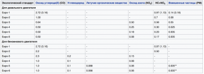

Стартстоп к EURO 6 отношения не имеет, а вот мочевина, как оказалось, имеет. Как 6.1 попал в сервисбокс - для меня загадка, не дающая мне покоя))
не имеет
но его (СтартСтопа) отсутствие - выглядит как приятное дополнение к отсутствию AdBlue
а я не уверен, ибо Е-6 не только выброс авто в режиме работы двигателя, но и некое значение, если мне склероз не изменяет, типа средневзвешенного на некоем интервале.
Вот старт стоп и помогает достичь такого показателя
Нет. Все показатели, определяющие класс экологичности - г/км пути. Про "средневзвешенное" ни слова))
Кстати, фолькс на этом и погорел. Научили дизель в момент измерений переходить на суперэкономный режим работы. Но америкосы обратили внимание на разницу в движении авто при проведении замеров и сразу после их окончания)).
Показатели считают на километр тестового цикла, но в самом цикле есть остановки. Движки со Стоп/Стартом во время этих остановок не выбрасывют ничего и соответственно имеют лучший показатель на км
Пруфы про остановки?
Cars running the NEDC (New European Driving Cycle) spend fully 25 percent of their time at idle.
https://www.roadandtrack.com/new-cars/car-technology/news/a18043/startstop-making-the-most-of-just-hanging-around/
Или вот подробная презенташка про старт-стоп: http://www.alabc.org/batteries-for-hybrid-and-start-stop-applications/presentations/presentation-2-meissner/at_download/file
Подробно по секундам цикл расписан в Вики: https://en.wikipedia.org/wiki/New_European_Driving_Cycle
Новая процедура WLTP тут подробно разбита с процентами остановки: https://en.wikipedia.org/wiki/Worldwide_harmonized_Light_vehicles_Test_Procedure
Все так
Cars running the NEDC (New European Driving Cycle) spend fully 25 percent of their time at idle.[/size]
Подробно по секундам цикл расписан в Вики: https://en.wikipedia.org/wiki/New_European_Driving_CycleНовая процедура WLTP тут подробно разбита с процентами остановки: https://en.wikipedia.org/wiki/Worldwide_harmonized_Light_vehicles_Test_Procedure
Вы, часом, не работаете с Johnson Controls?
Коллега? Нет?
@qq_lv, любопытно, не знал. Итого, из 1200 секунд городских+загородного циклов 280 секунд испытуемое авто стоит. Около 23% всего времени. Это существенно, стоартстоп, разумеется, в этом случае может повлиять. И повлияет. Тогда ещё более туманным становится присвоение дизелям и без мочевины, и без стартстопа EURO 6.1 в SB...
Насколько я понял первые варианты Euro 6 мерялись по старым тестам (сам норматив у всех видов Euro 6 один), и многие движки из тех что поновее и поэкологичнее пролезали без AdBlue. По новым циклам уже без вариантов. Самый новый 6d уже не прохожит даже мой BlueHDi 120 - только самый новый BlueHDi 130. Да и коробки с EAT6 на EAT8 поменяли только ради влезания в новый стандарт.

Шикарно. Но дискусс был не про потребление топлива, а про класс экологичности. До ссылки КуКу я смог прочитать про только про нормативы выбросов на км пути, без указания, каков этот путь. После ссылки ситуация прояснилась)).

Где взять данные по нашему дизелю без мочевины? На сайте упомянута цифра "снижено до 90%", но это для 6.2.
Насколько понимаю, у нас есть система Selective Catalytic Reduction с датчиком NOx. Но уровень содержания я не нашёл. На плакеттку блау умвельт нужно, если не ошибаюсь, не более 80%.
