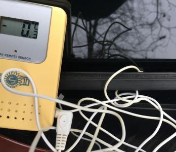

antoshka32161 Опубликовано: 1 февраля 2018 Поделиться Опубликовано: 1 февраля 2018 Тогда два варианта:1.Не работает обогрев(к ОД)2.Обогрев работает,но не хватает мощности нагрева.Можно проверить на ощупь,становится ли теплым место обогрева после включения или приложить щуп термометра к стеклу и увидеть,меняется ли температура после включения. А в зоне парковки щеток не замечали,есть нагрев?Щетки примерзают/оттаивают? Как раз в бардачке лежит цифровой термометр, в обед померю температура змейки на стекле))) Ссылка на комментарий Поделиться на других сайтах Больше способов поделиться...

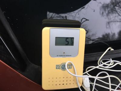

Димыч. Опубликовано: 1 февраля 2018 Поделиться Опубликовано: 1 февраля 2018 Рукой всю дорогу пробовал, вообще не греется.Более объективно пробовать на ощупь не изнутри стекла,где чуть теплую температуру сложно ощутить в теплом салоне,а снаружи. Как раз в бардачке лежит цифровой термометр, в обед померю температура змейки на стекле)))Отлично!Только мерить нужно снаружи стекла,после хотя бы 5 минут работы подогрева.И отключите климат,чтобы стекло изнутри не грелось.Тогда можно сравнить температуру обогреваемой зоны и не обогреваемой. Обогрев стекла не будет справляться при этом, мощность обогрева не позволяет прогревать поверхность стекла до уверенного плюса.Тогда теряется смысл такого обогрева. Ссылка на комментарий Поделиться на других сайтах Больше способов поделиться...

antoshka32161 Опубликовано: 1 февраля 2018 Поделиться Опубликовано: 1 февраля 2018 Хотя,возможно обдува на дизеле с феном хватит,чтобы растопить лед на лобовом за 20 мин.Но еще остается открытым вопрос,оттаят ли от обдува щетки. Возможно и здесь причина в скорости.Это мы узнаем после замера температуры обогрева стекла.Если стекло теплое,а при скорости снег не тает,значит просто не хватает мощности на ходу греть стекло. Раз Grizzly померил, то думаю мне этого не стоит делать))) Ссылка на комментарий Поделиться на других сайтах Больше способов поделиться...
Димыч. Опубликовано: 1 февраля 2018 Поделиться Опубликовано: 1 февраля 2018 Раз Grizzly померил, то думаю мне этого не стоит делать)))Тебе может и не стоит,хотя я сам для себя бы всеравно померил,чтобы знать,как у меня греет стекло.)А вот Виталию помеить нужно по любому,чтобы в холостую не ездить к ОД.если окажется,что стекло все же греется. Ссылка на комментарий Поделиться на других сайтах Больше способов поделиться...
Grizzly Опубликовано: 1 февраля 2018 Поделиться Опубликовано: 1 февраля 2018 мне этого не стоит делатьСтоит! Сравним результаты, тем более ты будешь мерять при -10*С, а не при 0*С, как я. Думаю, всем будет интересно. Короче, с тебя замеры и опыт по мануальному управлению коробкой! Ссылка на комментарий Поделиться на других сайтах Больше способов поделиться...
antoshka32161 Опубликовано: 1 февраля 2018 Поделиться Опубликовано: 1 февраля 2018 Стоит! Сравним результаты, тем более ты будешь мерять при -10*С, а не при 0*С, как я. Думаю, всем будет интересно. Короче, с тебя замеры и опыт по мануальному управлению коробкой! Пошел делать замеры.По коробке будем с Димыч.ем разбираться в воскресенье во время испытаний. Ссылка на комментарий Поделиться на других сайтах Больше способов поделиться...
