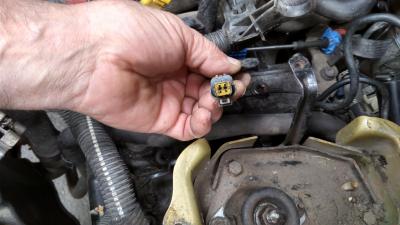

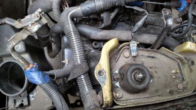

AlexCrimea Опубликовано: 7 июля 2019 Поделиться Опубликовано: 7 июля 2019 Доброго времени суток!Пожалуйста подскажите, что это за разъем (площадка АКБ снята) и где может быть ответная часть для него?Заранее всем спасибо. 0 Цитата Ссылка на комментарий Поделиться на других сайтах Больше способов поделиться...
Reactor77 Опубликовано: 7 июля 2019 Поделиться Опубликовано: 7 июля 2019 это для мкпп 0 Цитата Ссылка на комментарий Поделиться на других сайтах Больше способов поделиться...

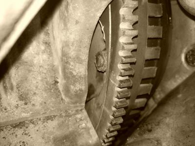

ismailoff1984 Опубликовано: 7 июля 2019 Поделиться Опубликовано: 7 июля 2019 (изменено) Вопрос.Сейчас таки занялся разбором морды, дабы снять коробку.Обнаружил, что стартер крепится тремя болтами со стороны АКПП, а не "2 со стороны мотора и 1 со стороны АКПП". Убил на это полтора часа, блин. Ну да ладно. Дальше должны были б быть на "большом зубчатом колесе" болты, к которым прикручен гидротрансформатор (я хз, как их правильно назвать - три направляющие с резьбой, за которые гидротрансформатор, по описанию, должен был прикручивается к маховику)...Но их нет. Я уже дважды прокрутил маховик - ни хрена. Уже и камеру засунул, снял процесс - там даже места нет под гайки. И что делать? Как снять коробку, ничего не повредив? Скриншот прилагаю Изменено 7 июля 2019 пользователем ismailoff1984 0 Цитата Ссылка на комментарий Поделиться на других сайтах Больше способов поделиться...

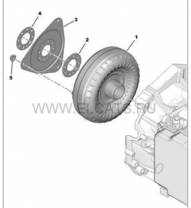

Reactor77 Опубликовано: 7 июля 2019 Поделиться Опубликовано: 7 июля 2019 есть они там. просто глубоко. засовываешь туда пальцы, а помощник крутит колено. или сам второй рукой отвёрткой за маховик со стороны датчика колена.вот тебе картинка. деталь под номером 3. видишь три отверстия? там и есть шпильки с гайками 0 Цитата Ссылка на комментарий Поделиться на других сайтах Больше способов поделиться...
ismailoff1984 Опубликовано: 7 июля 2019 Поделиться Опубликовано: 7 июля 2019 есть они там. просто глубоко. засовываешь туда пальцы, а помощник крутит колено. или сам второй рукой отвёрткой за маховик со стороны датчика колена.вот тебе картинка. деталь под номером 3. видишь три отверстия? там и есть шпильки с гайкамиесть они там. просто глубоко. засовываешь туда пальцы, а помощник крутит колено. или сам второй рукой отвёрткой за маховик со стороны датчика колена.вот тебе картинка. деталь под номером 3. видишь три отверстия? там и есть шпильки с гайкамиАга, нашел уже. Просто колено крутится тяжело, потому крутили рывками, потому и пропустили.Но вот как добраться до этих гаек? Головка не лезет, а ключ - не помещается... Да, и что-то там этой детали с #3 не нащупывается... 0 Цитата Ссылка на комментарий Поделиться на других сайтах Больше способов поделиться...
Reactor77 Опубликовано: 7 июля 2019 Поделиться Опубликовано: 7 июля 2019 деталь не нащупать. она меньше миллиметра толщиной. я откручивал маленькой трещоткой с головкой. или большой, но с удлиннителем. без нормального инструмента не обойтись 0 Цитата Ссылка на комментарий Поделиться на других сайтах Больше способов поделиться...

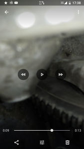

ismailoff1984 Опубликовано: 7 июля 2019 Поделиться Опубликовано: 7 июля 2019 деталь не нащупать. она меньше миллиметра толщиной. я откручивал маленькой трещоткой с головкой. или большой, но с удлиннителем. без нормального инструмента не обойтисьНи маленькая, ни большая головка не подлазит. Ключами не могу подцепить. 0 Цитата Ссылка на комментарий Поделиться на других сайтах Больше способов поделиться...
Reactor77 Опубликовано: 7 июля 2019 Поделиться Опубликовано: 7 июля 2019 маленькая это 1/4 дюйма. всё подлазит. найди положение для гайки 0 Цитата Ссылка на комментарий Поделиться на других сайтах Больше способов поделиться...

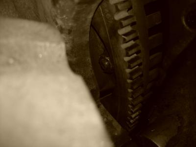

ismailoff1984 Опубликовано: 7 июля 2019 Поделиться Опубликовано: 7 июля 2019 (изменено) Гайки в окошке появляются примерно на 2/3 диаметра - головки не налазят, ключом не подцепить никак. Прям какая-то хрень. По фото не видно, но на самом деле - гайка появляется МАКСИМУМ на 2/3 диаметра. Сейчас темнеет уже. Завтра утром продолжу. Изменено 7 июля 2019 пользователем ismailoff1984 0 Цитата Ссылка на комментарий Поделиться на других сайтах Больше способов поделиться...
