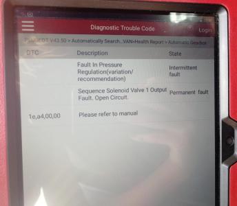

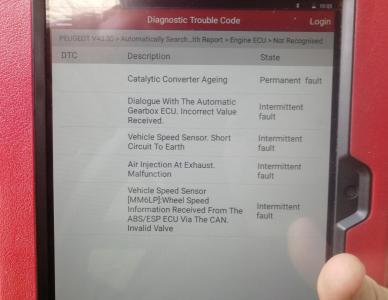

inOy Опубликовано: 10 июня 2019 Поделиться Опубликовано: 10 июня 2019 Automatic gearbox fault это стопроцентная авария. мозги отключаются при этом. давление будет повышенное, оттого и удары. раз коробка падает в аварию, нужно разбирать. если будете дальше думать "может мозги", то попадёте на большие деньги. чудес не бывает Сделали диагностику, ошибки по датчику скорости и давлению масла. Сбросили ошибки неделю поездили все норм, но теперь опять началось. К сожалению коды ошибок не удалось получить( почему то не сохранились на сканере). В сервисе сказали ремонт от 30 до 60 тр будет...(((Automatic gearbox fault это стопроцентная авария. мозги отключаются при этом. давление будет повышенное, оттого и удары. раз коробка падает в аварию, нужно разбирать. если будете дальше думать "может мозги", то попадёте на большие деньги. чудес не бывает Сделали диагностику, ошибки по датчику скорости и давлению масла. Сбросили ошибки неделю поездили все норм, но теперь опять началось. К сожалению коды ошибок не удалось получить( почему то не сохранились на сканере). В сервисе сказали ремонт от 30 до 60 тр будет...((( 0 Цитата Ссылка на комментарий Поделиться на других сайтах Больше способов поделиться...
Reactor77 Опубликовано: 10 июня 2019 Поделиться Опубликовано: 10 июня 2019 они даже коды сохранить не умеют, какой с них ремонт 0 Цитата Ссылка на комментарий Поделиться на других сайтах Больше способов поделиться...
Мартын Опубликовано: 11 июня 2019 Поделиться Опубликовано: 11 июня 2019 Automatic gearbox fault это стопроцентная авария. мозги отключаются при этом. давление будет повышенное, оттого и удары. раз коробка падает в аварию, нужно разбирать. если будете дальше думать "может мозги", то попадёте на большие деньги. чудес не бывает Сделали диагностику, ошибки по датчику скорости и давлению масла. Сбросили ошибки неделю поездили все норм, но теперь опять началось. К сожалению коды ошибок не удалось получить( почему то не сохранились на сканере). В сервисе сказали ремонт от 30 до 60 тр будет...(((Automatic gearbox fault это стопроцентная авария. мозги отключаются при этом. давление будет повышенное, оттого и удары. раз коробка падает в аварию, нужно разбирать. если будете дальше думать "может мозги", то попадёте на большие деньги. чудес не бывает Сделали диагностику, ошибки по датчику скорости и давлению масла. Сбросили ошибки неделю поездили все норм, но теперь опять началось. К сожалению коды ошибок не удалось получить( почему то не сохранились на сканере). В сервисе сказали ремонт от 30 до 60 тр будет...(((Разобраться с датчиком и заменить клапана с маслом 0 Цитата Ссылка на комментарий Поделиться на других сайтах Больше способов поделиться...
inOy Опубликовано: 11 июня 2019 Поделиться Опубликовано: 11 июня 2019 (изменено) Разобраться с датчиком и заменить клапана с маслом Сделали еще раз диагностику АКПП и ДВССказали менять соленойды цена 12трСтоит верить?Вот эти клапана нужно поменять? PEUGEOT / CITROEN 257416Клапан акпп Ошибка на сканере это - "P0004 Управление электромагнитного клапаном регулирования высокого давления топлива : Короткое замыкание на «плюс"??? правильно понимаю Изменено 11 июня 2019 пользователем inOy 0 Цитата Ссылка на комментарий Поделиться на других сайтах Больше способов поделиться...
