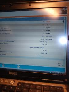

sab Опубликовано: 2 марта 2020 Поделиться Опубликовано: 2 марта 2020 так оставить? 0 Цитата Ссылка на комментарий Поделиться на других сайтах Больше способов поделиться...
Мартын Опубликовано: 2 марта 2020 Поделиться Опубликовано: 2 марта 2020 так оставить?А на горячую и на D? 0 Цитата Ссылка на комментарий Поделиться на других сайтах Больше способов поделиться...
sab Опубликовано: 2 марта 2020 Поделиться Опубликовано: 2 марта 2020 на P на горячей стало 2,6на D колеблется от 2,85-3,15модуляция 91-92% 0 Цитата Ссылка на комментарий Поделиться на других сайтах Больше способов поделиться...
Мартын Опубликовано: 3 марта 2020 Поделиться Опубликовано: 3 марта 2020 на P на горячей стало 2,6на D колеблется от 2,85-3,15модуляция 91-92%пока так оставить 0 Цитата Ссылка на комментарий Поделиться на других сайтах Больше способов поделиться...
Reactor77 Опубликовано: 3 марта 2020 Поделиться Опубликовано: 3 марта 2020 я ошибаюсь, или клапан уже поизносился? при отпущенной педали вроде же 100 должно быть 0 Цитата Ссылка на комментарий Поделиться на других сайтах Больше способов поделиться...
Мартын Опубликовано: 3 марта 2020 Поделиться Опубликовано: 3 марта 2020 я ошибаюсь, или клапан уже поизносился? при отпущенной педали вроде же 100 должно бытькакой педали и когда 0 Цитата Ссылка на комментарий Поделиться на других сайтах Больше способов поделиться...
Reactor77 Опубликовано: 3 марта 2020 Поделиться Опубликовано: 3 марта 2020 педаль газа. при ненажатой вроде 100 должно быть.кстати ещё вопрос тебе. задумал тут "апгрейд". хочу себе на 307nfu воткнуть вместо своей TS26 короб от 308 TS67. передаточные одинаковые. только колокол поменяю. короб 2010г. железо поновее. стоит сделать? а то меня толчки при сбросе газа задолбали. штук 5 гидроблоков подкидывал уже. 0 Цитата Ссылка на комментарий Поделиться на других сайтах Больше способов поделиться...
sab Опубликовано: 3 марта 2020 Поделиться Опубликовано: 3 марта 2020 я ошибаюсь, или клапан уже поизносился? при отпущенной педали вроде же 100 должно бытьклапан новый 0 Цитата Ссылка на комментарий Поделиться на других сайтах Больше способов поделиться...

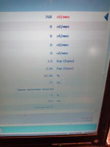

Мартын Опубликовано: 3 марта 2020 Поделиться Опубликовано: 3 марта 2020 педаль газа. при ненажатой вроде 100 должно быть.кстати ещё вопрос тебе. задумал тут "апгрейд". хочу себе на 307nfu воткнуть вместо своей TS26 короб от 308 TS67. передаточные одинаковые. только колокол поменяю. короб 2010г. железо поновее. стоит сделать? а то меня толчки при сбросе газа задолбали. штук 5 гидроблоков подкидывал уже.про педаль так и не понял - какая строчка на фото? Только пробовать вроде ставили с 308 0 Цитата Ссылка на комментарий Поделиться на других сайтах Больше способов поделиться...
sab Опубликовано: 3 марта 2020 Поделиться Опубликовано: 3 марта 2020 6% это отпущенная педаль 0 Цитата Ссылка на комментарий Поделиться на других сайтах Больше способов поделиться...
Reactor77 Опубликовано: 3 марта 2020 Поделиться Опубликовано: 3 марта 2020 (изменено) я про время активации клапана. у меня везде 100% при отпущенной педали.если ниже 100, то это комп пытается выровнять давление Изменено 3 марта 2020 пользователем Reactor77 0 Цитата Ссылка на комментарий Поделиться на других сайтах Больше способов поделиться...
Мартын Опубликовано: 3 марта 2020 Поделиться Опубликовано: 3 марта 2020 педаль газа. при ненажатой вроде 100 должно быть.кстати ещё вопрос тебе. задумал тут "апгрейд". хочу себе на 307nfu воткнуть вместо своей TS26 короб от 308 TS67. передаточные одинаковые. только колокол поменяю. короб 2010г. железо поновее. стоит сделать? а то меня толчки при сбросе газа задолбали. штук 5 гидроблоков подкидывал уже.про педаль так и не понял - какая строчка на фото? Только пробовать вроде ставили с 308я про время активации клапана. у меня везде 100% при отпущенной педали.если ниже 100, то это комп пытается выровнять давлениевы про разные вещи говорите!6% - отпущенная на ХХ педаль акселерата-газа100-98% - активация гидроклапана модулятора давления АКПП на P и N/ 0 Цитата Ссылка на комментарий Поделиться на других сайтах Больше способов поделиться...
Reactor77 Опубликовано: 3 марта 2020 Поделиться Опубликовано: 3 марта 2020 (изменено) пересмотрел скрин, действительно 100%тогда подтверди мои умозаключения про время активации. если при отпущенной педали время активации меньше 100%, то это косвенный признак износа клапана.или опровергни Изменено 3 марта 2020 пользователем Reactor77 0 Цитата Ссылка на комментарий Поделиться на других сайтах Больше способов поделиться...
sab Опубликовано: 3 марта 2020 Поделиться Опубликовано: 3 марта 2020 при отпущенных педалях тормоза и газа и на парковке?имхо там всегда 100%модулировать начинает при рабочих режимах на D и R 0 Цитата Ссылка на комментарий Поделиться на других сайтах Больше способов поделиться...
Мартын Опубликовано: 3 марта 2020 Поделиться Опубликовано: 3 марта 2020 при отпущенных педалях тормоза и газа и на парковке?имхо там всегда 100%модулировать начинает при рабочих режимах на D и Rвыше же написал все,что может быть 0 Цитата Ссылка на комментарий Поделиться на других сайтах Больше способов поделиться...
sab Опубликовано: 3 марта 2020 Поделиться Опубликовано: 3 марта 2020 человек щас приезжал счётчик сбросить и адаптации на 407мпоменял масло и клапана.так вот у него на хх всё нормально на всех режимах, а на ходу текущее отстаёт от заданного почти в 2 раза, при этом модуляция 20% где так может сифонить? или насос кончается? 0 Цитата Ссылка на комментарий Поделиться на других сайтах Больше способов поделиться...
