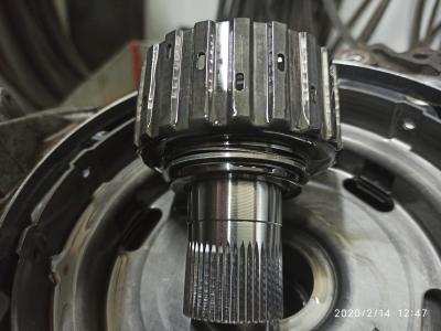

Russbear Опубликовано: 14 февраля 2020 Поделиться Опубликовано: 14 февраля 2020 Доброго дня. Начал разбирать АКПП подскажите умер ли этот подшипник? 0 Цитата Ссылка на комментарий Поделиться на других сайтах Больше способов поделиться...
Reactor77 Опубликовано: 14 февраля 2020 Поделиться Опубликовано: 14 февраля 2020 насколько видно - нормальный подшипник. на будущее - снимайте деталь полностью.возможно Я перепутала реф номер 4л ?@Saabaka, у вас ошибки по электрике, а вы ремонтируете механику...провод гдето отгнил или предохранитель окислился на питание клапанов4л. нигде не достать. только по литру 0 Цитата Ссылка на комментарий Поделиться на других сайтах Больше способов поделиться...

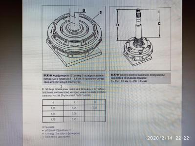

Russbear Опубликовано: 14 февраля 2020 Поделиться Опубликовано: 14 февраля 2020 насколько видно - нормальный подшипник. на будущее - снимайте деталь полностью. 4л. нигде не достать. только по литру В том то и дело что он не снимается от руки, только если поддевать. Ещё можно надеюсь вопросик задать? Зазор в пакетах фрикционов на первичном валу. На сколько они могут быть большие? Видео https://yadi.sk/i/MXYXxHu1ZwR8dA 0 Цитата Ссылка на комментарий Поделиться на других сайтах Больше способов поделиться...

Reactor77 Опубликовано: 14 февраля 2020 Поделиться Опубликовано: 14 февраля 2020 В том то и дело что он не снимается от руки, только если поддевать. Ещё можно надеюсь вопросик задать? Зазор в пакетах фрикционов на первичном валу. На сколько они могут быть большие? Видео https://yadi.sk/i/MXYXxHu1ZwR8dAнадо не зазоры измерять, а толщину дисковЗадаюсь вопросом и нигде в интернете не могу найти ответ. Если коробка пишет ошибки, то почему не загорается индикация S и *? Так вообще бывает? Все пишут о том, что если есть ошибка, то есть и индикация на панели.конечно бывает. 0 Цитата Ссылка на комментарий Поделиться на других сайтах Больше способов поделиться...

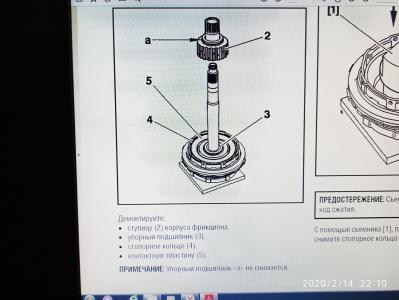

Russbear Опубликовано: 14 февраля 2020 Поделиться Опубликовано: 14 февраля 2020 насколько видно - нормальный подшипник. на будущее - снимайте деталь полностью. 4л. нигде не достать. только по литру Я то то не пойму, если его менять то только с хабом? 0 Цитата Ссылка на комментарий Поделиться на других сайтах Больше способов поделиться...

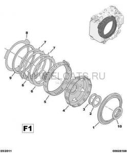

Reactor77 Опубликовано: 14 февраля 2020 Поделиться Опубликовано: 14 февраля 2020 подшипник - это отдельная деталь. в вашем случае это детали 2,3,10 1 Цитата Ссылка на комментарий Поделиться на других сайтах Больше способов поделиться...
