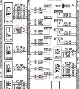

А у меня его возможно и нет, круиза. Но все равно проверим. Спасиб.
есть... смотрел по вину
Это я так понимаю масса
а вот 1384 это на мозги. Что бы понять есть ли вариант подключиться не прокидывая до мозгов отдельный провод очень нужна схема Круиза с АКПП. И если есть то и управление двигателем.
Подскажи пожалуйста, с какого приложения ты их берешь, пора самому таки обзаводиться, что бы не клянчить на форуме и не напрягать других.
Peugeot SEDRE,     а выше на схема это плюс, можно взять с концевика педали тормоза... и да ты выложил схему прокладки проводов, а верхняя в файле , это и есть  схема подключения. Я кстати, брал высвободившиеся провода от селектора в салоне, там на одной из фишек провода уходят в тот же разъем что и сцепление... нужно только переставить в нужный пин.
